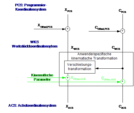

Positionsverschiebungen
Verschiebungsverwaltung in den Transformationen PCS – WCS
Wenn eine Verschiebung zwischen den programmierten Koordinaten PCS und den wirklichen physikalischen Achsenpositionen ACS aktiviert werden muss, hat der Anwender verschiedene Möglichkeiten.
Die CNC-programmierbaren Verschiebungen (G54, G92, etc.) werden zwischen PCS und WCS berücksichtigt.
WCS – ACS
Falls die Kinematik einer Maschine Verschiebungen auf dem Achskoordinatensystem erfordert, wird dies innerhalb der Transformation berücksichtigt.

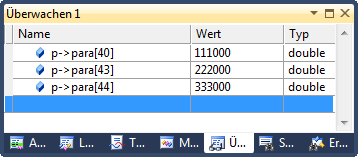

Zugriff auf kinematische Parameter
Werden im CNC-Programm kinematische Parameter initialisiert, so werden diese als Eingabeparameter der Transformation an die Vorwärts-/Rückwärts-Algorithmen weitergeleitet (der verwendete Parameterindex ist transformationsspezifisch).
