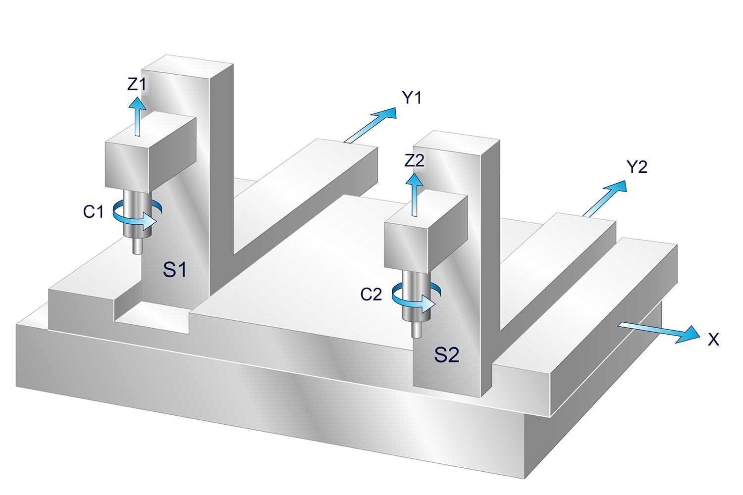

Synchronbetrieb 1:
Beispielhafte Maschinenstruktur für Synchronbetrieb mit Spindeln
Eigenschaften:
2 Achssysteme mit gemeinsamer X Achse
Master System: X, Y1, Z1,C1, S1
Slave System: Y2, Z2, C2, S2
Standardbelegung in den Kanalparametern
