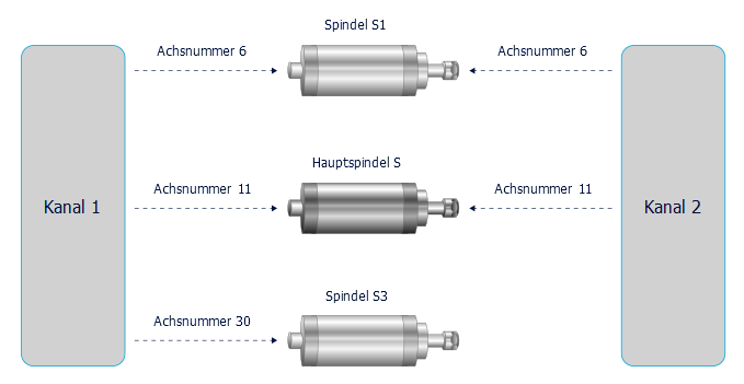

Beide Kanäle können die Spindel mit der logischen Achsnummer 11 als Hauptspindel über den Spindelnamen „S“ ansprechen. Sie kann in herkömmlicher DIN-Syntax oder in spindelspezifischer Syntax programmiert werden.
Die Spindel „S1“ kann ebenfalls von beiden Kanälen aus in spindelspezifischer Syntax programmiert werden.
Spindel „S3“ ist ausschließlich in Kanal 1 verfügbar, in Kanal 2 ist diese Spindel unbekannt.
Beispiel: Konfiguration eines 2-kanaligen Systems mit 3 Spindeln 1:
Anbindung der 3 Spindeln an Kanal 1 und Kanal 2
