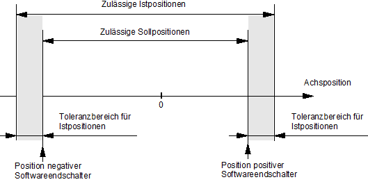

Die Softwareendschalterüberwachung (SWE-Überwachung) wird dazu verwendet, die Soll- und Istposition einer Achse zu überwachen. Für jede Achse kann ein positiver (P-AXIS-00178) und ein negativer SWE (P-AXIS-00177) konfiguriert werden.
Die Positionen der SWE sind immer auf das Achskoordinatensystem bezogen.

Es wird zwischen sollwertseitiger und istwertseitiger SWE-Überwachung unterschieden:
- Die Sollpositionen werden auf exaktes Einhalten der SWE geprüft.
- Für die Istposition wird eine Toleranz zur Überwachung auf Überschreiten der SWE mit P-AXIS-00179 konfiguriert. Damit wird eine Fehlermeldung wegen geringfügigem Überschwingen vermieden.
Die sollwertseitige Endschalterüberwachung wird bereits bei der Bahnplanung durchgeführt.
In bestimmten Anwendungsfällen wird die Sollposition von Achsen durch Umstände (z.B. Getriebekopplung) beeinflusst, die bei der Bahnplanung nicht bekannt sind. Für diese Fälle kann daher mit P-AXIS-00520 und P-AXIS-00521 eine Überwachung der Positionssollwerte im Lageregler aktiviert werden.
Die Istpositionen werden grundsätzlich in der Lageregelung überwacht.
