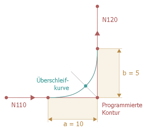

Überschleifen mit Eckenabstand
Falls der Punkt, ab dem die Originalkontur verlassen werden darf, bekannt ist, kann der Anwender die Eckenabstände des Vor- und Nachsatzes, um welche die angrenzenden Bewegungssätze verkürzt werden sollen, direkt angeben.
Die Eckenabstände werden so beschränkt, dass die vorgegebene minimal verbleibende Satzlänge nicht unterschritten wird.
Werden die Eckenabstände a und b identisch angegeben, so wird bei einer Begrenzung eines Eckenabstands auf die minimal verbleibende Mindestsatzlänge auch der andere Eckenabstand symmetrisch begrenzt.
Werden die Eckenabstände a und b verschieden angegeben, wird bei einer Begrenzung nur der entsprechend zu große Abstand verkleinert. Dies kann bei ungleichen Satzlängen zu einem „Ausholen“ der Kontur führen, was aber evtl. erwünscht ist.

Überschleifen mit Eckenabstand 1:

Programmierbeispiel
N100 #CONTOUR MODE [DIST PRE_DIST=10 POST_DIST=5]
N110 G01 X100 G61
N120 G01 Y100
Überschleifen mit Eckenabstand 2:
Eckabstand-Überschleifen
