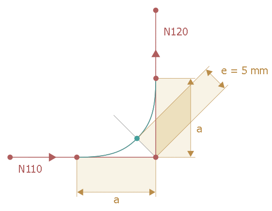

Überschleifen mit Eckenabweichung
Die Standardparametrierung dieser Überschleifart ist nach Programmstart wirksam.
Die Eckenabstände, um welche die angrenzenden Verfahrsätze verkürzt werden, werden nach rein geometrischen Betrachtungen automatisch so bestimmt, dass eine vom Anwender vorgegebene Eckenabweichung nicht überschritten wird.
Die Eckenabstände werden gemäß der vorgegebenen verbleibenden minimalen Satzlänge jeweils begrenzt, wobei beide Abstände symmetrisch begrenzt werden. Die programmierte Bahngeschwindigkeit hat hier auf die Überschleifkontur keinen Einfluss.
Für optimales Überschleifen sollte der Parameter RELEVANT_PATH verwendet werden. Es wird empfohlen, den Wert der maximalen Eckenabweichung PATH_DEV zu übernehmen.

Überschleifen mit Eckenabweichung 1:

Programmierbeispiel
N100 #CONTOUR MODE [DEV PATH_DEV=5]
N110 G01 X100 G61
N120 G01 Y100
Überschleifen mit Eckenabweichung 2:
