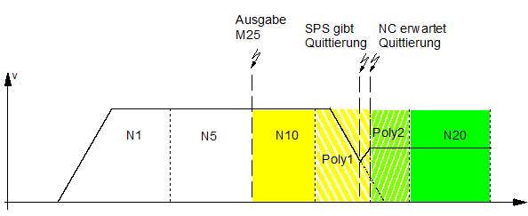

Abarbeitung von zusätzlichen Sätzen 1:
Synchronisation mit nicht konturrelevanten Aktionen während dem Überschleifen

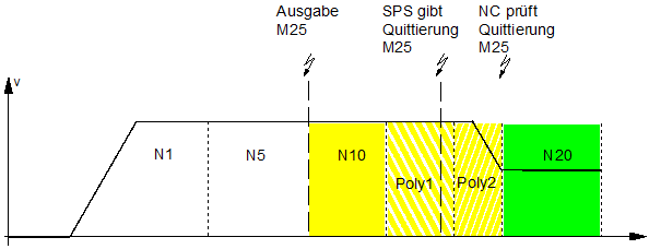

Abarbeitung von zusätzlichen Sätzen 2:
Synchronisation mit nicht konturrelevanten Aktionen nach dem Überschleifen
Für die Ausführung dieser Befehle existieren folgende 3 Möglichkeiten:
  1. Direkt nach Vorsatz (N10) und vor dem 1. Überschleifpolynom
  2. Zwischen 1. und 2. Überschleifpolynom
  3. Nach dem 2. Überschleifpolynom und vor dem Nachsatz (N20)
