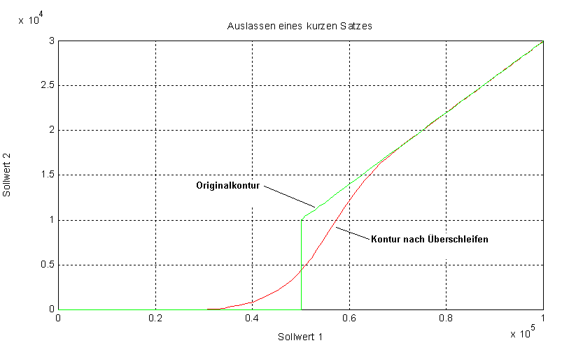

Relevante Satzlänge 1:
Auslassen eines kurzen Satzes N05 beim Überschleifen
