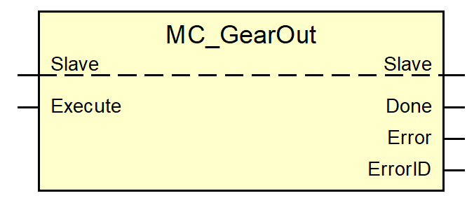

Blockdiagramm des Funktionsbausteins in PLCopen:
Befehl MC_GearOut 1:
