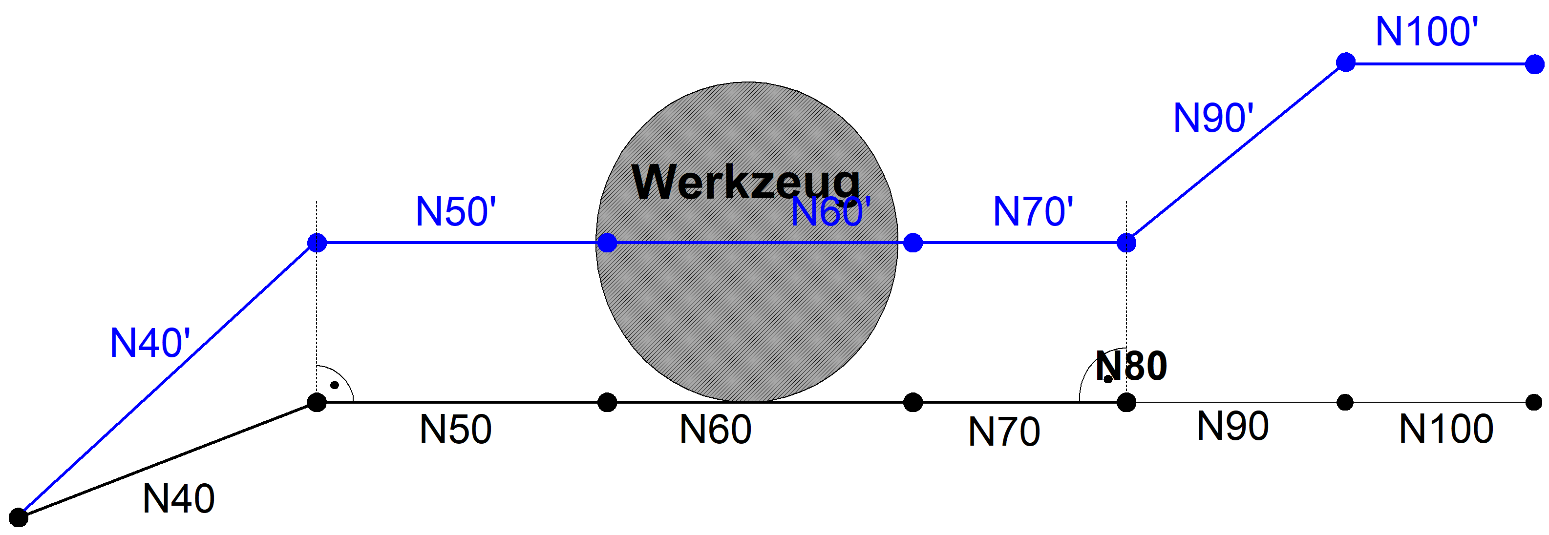

Direkte An-/Abwahl der WRK ohne Satz (G239)
Die Anfahrbewegung bei G239 erfolgt direkt wie mit G138.
Mit Abwahl der WRK (G40) wird auf der zuletzt äquidistanten Position aufgesetzt. Ein nachfolgender Bewegungssatz zum Abbau des Werkzeugradius ist nicht erforderlich.
Hinweis
Wird unmittelbar nach G40 ein Kreisbogen programmiert, so führt dies zu einem Fehler, da die reale Abwahlposition und der programmierte Startpunkt des Kreises dann nicht mehr identisch sind!

Direkte An-/Abwahl der WRK ohne Satz (G239) 1:
Bewegungsverlauf zu G239_eine Position in beiden Hauptachsen
