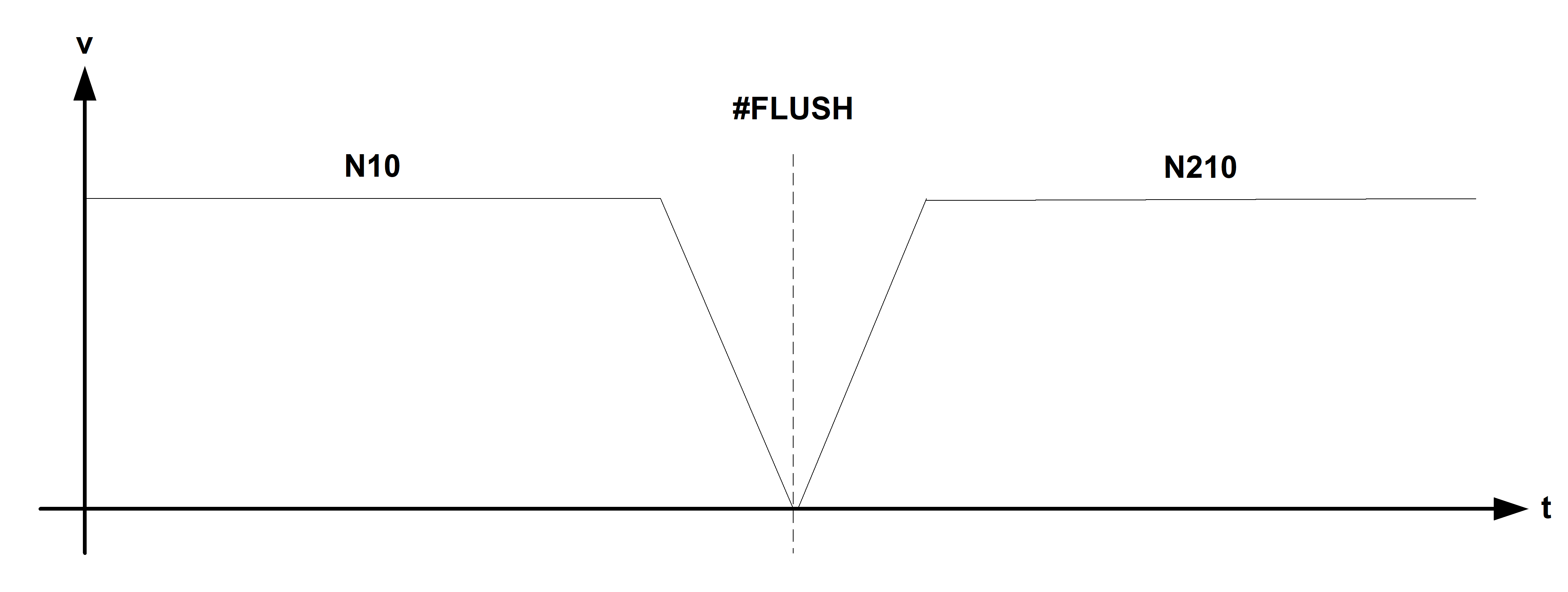

#FLUSH
Die Anweisung #FLUSH bewirkt, dass alle bis zu diesem Befehl an den NC-Kanal ausgegebenen NC-Sätze (Steuerkommandos, Verfahrbewegungen) an den Interpolator sofort weitergereicht werden. Die Programmdecodierung läuft hierbei ohne Unterbrechung weiter.
Am Ende der letzten Verfahrbewegung vor dem #FLUSH wird im Interpolator generell kurz angehalten, auch wenn eventuell der nächste Verfahrsatz durch die weiterlaufende Programmdecodierung bereits vorliegt.
Programmierbeispiel
NC-Kanal leeren
Zwischen den Verfahrsätzen N10 und N210 ist eine WHILE-Schleife mit vielen nicht bewegungsrelevanten NC-Sätzen programmiert (Parameterrechnungen, Variablenzugriffe etc.). Dadurch wird der Verfahrsatz N10 im Kanal zurückgehalten und die Bereitstellung des Verfahrsatzes N210 verzögert. Mit #FLUSH wird der NC-Kanal gezwungen, alle Verfahrsätze vor der WHILE-Schleife an den Interpolator weiterzureichen. Dieser kann dann schon mit der Verfahrbewegung bis einschließlich N10 starten.

NC-Kanal leeren (#FLUSH, #FLUSH CONTINUE, #FLUSH WAIT) 1:
Wirkungsweise #FLUSH zwischen 2 Verfahrsätzen

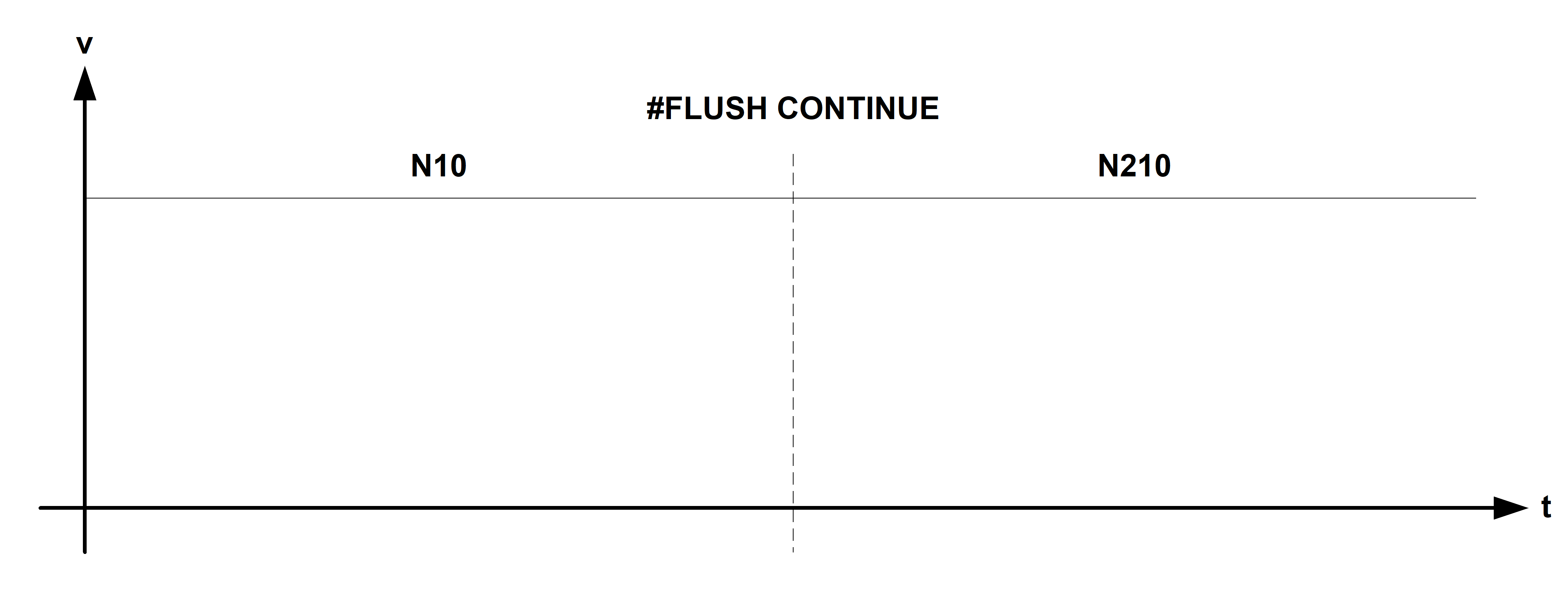

#FLUSH CONTINUE
Durch den Zusatz CONTINUE kann das generelle Anhalten am Ende des letzten Verfahrsatzes vermieden werden. Wenn dem Interpolator bereits der nächste Verfahrsatz vorliegt, dann wird ohne Stop die Bewegung fortgesetzt. Nur wenn noch kein weiterer Verfahrsatz vorliegt, dann wird im Interpolator gewartet.
Programmierbeispiel
#Flush Continue
Zwischen den Verfahrsätzen N10 und N210 ist eine WHILE-Schleife mit vielen nicht bewegungsrelevanten NC-Sätzen programmiert (Parameterrechnungen, Variablenzugriffe etc.). Dadurch wird der Verfahrsatz N10 im Kanal zurückgehalten und die Bereitstellung des Verfahrsatzes N210 verzögert. Mit #FLUSH CONTINUE wird der NC-Kanal gezwungen, alle Verfahrsätze vor der WHILE-Schleife an den Interpolator weiterzureichen. Dieser kann dann schon mit der Verfahrbewegung bis einschließlich N10 starten. Liegt im Interpolator vor Ende von N10 der nächste Bewegungssatz N210 bereits vor, so wird ohne anzuhalten die Bewegung fortgesetzt.

NC-Kanal leeren (#FLUSH, #FLUSH CONTINUE, #FLUSH WAIT) 2:
Wirkungsweise #FLUSH CONTINUE zwischen 2 Verfahrsätzen

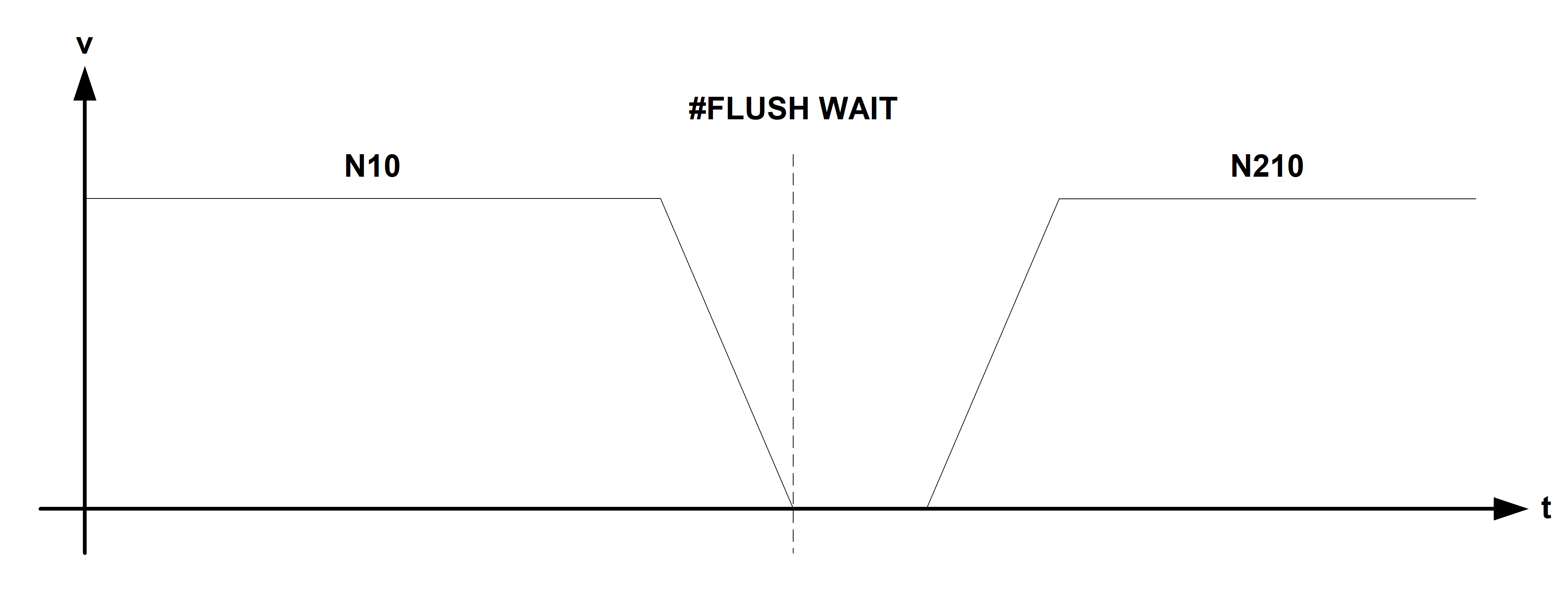

#FLUSH WAIT
Im Gegensatz zu #FLUSH bzw. #FLUSH CONTINUE wird durch den Befehl #FLUSH WAIT auch die Programmdecodierung unterbrochen. Alle bis zu diesem Befehl an den NC-Kanal ausgegebenen NC-Sätze werden im Interpolator abgearbeitet. Danach ist der NC-Kanal "leergelaufen", die Achsen stehen und Interpolator und wartende Programmdecodierung haben den gleichen Stand, d.h. sind synchronisiert. Erst wenn dieser Zustand erreicht ist, wird die weitere Programmdecodierung automatisch wieder fortgesetzt.
Hinweis
Wurden zuvor synchronisierte oder unsynchronisierte (MOS) M/H-Funktionen bzw. #MSG-Befehle an die SPS ausgegeben, so wartet die Steuerung bis zu deren Annahme bzw. Synchronisation durch die SPS. Die Programmdecodierung ist also solange unterbrochen!
Programmierbeispiel
#Flush Wait
Mit #FLUSH WAIT wird die Programmdecodierung angehalten und der NC-Kanal gezwungen, alle Verfahrsätze vor der WHILE-Schleife an den Interpolator weiterzureichen. Wenn der Interpolator den Satz N10 ausgeführt und die Position X200 erreicht hat, wird die Programmdecodierung fortgesetzt.

NC-Kanal leeren (#FLUSH, #FLUSH CONTINUE, #FLUSH WAIT) 3:
Wirkungsweise #FLUSH WAIT zwischen 2 Verfahrsätzen
