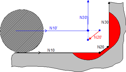

Wird vor der Endbearbeitung ein Schruppvorgang mit einem Werkzeug mit großem Durchmesser durchgeführt, so besteht die Gefahr der Konturverletzung, wenn bei einzelnen Konturelementen die Abmessungen kleiner als die der Werkzeuggeometrie sind. Um zusammengehörige Konturobjekte fahren zu können, besteht durch G140/G141 bei aktiver WRK die Möglichkeit, bei erkannten Verletzungen die entsprechenden Konturelemente auszublenden und die darauffolgende Kontur so zu behandeln, dass diese nicht beschädigt wird.

An-/Abwahl der WRK-Konturausblendung (G140/G141) 1:
Ausblenden von N20 zur Vermeidung einer Konturverletzung
