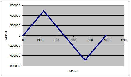

Beispiel Begrenzung durch Beschleunigung 1:
Begrenzte Pendelfrequenz aufgrund der Achsbeschleunigung
Es werden 1.964s für eine volle Schwingung benötigt. Die geforderten 1.666s (ca. 833 Takte) aufgrund der Pendelfrequenz von 0.6Hz sind also mit den oben aufgeführten dynamischen Kenngrößen nicht möglich.
