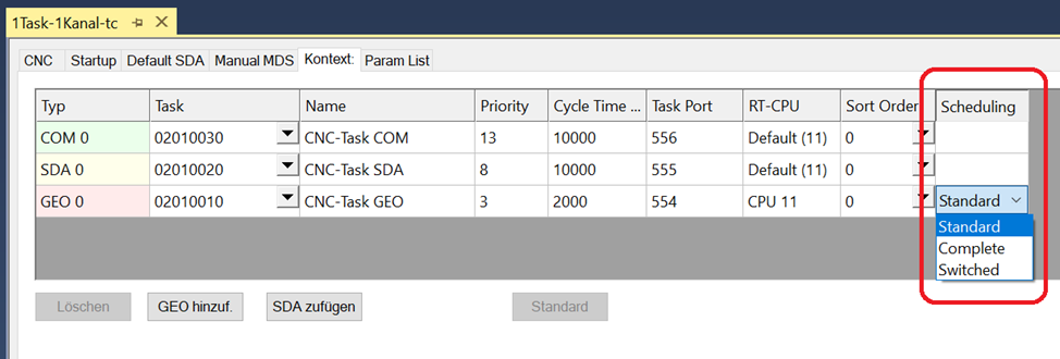

Konfiguration
Unter TwinCAT wird das Scheduling im „Kontext“-Reiter des „CNC“-Knotens eingestellt:
