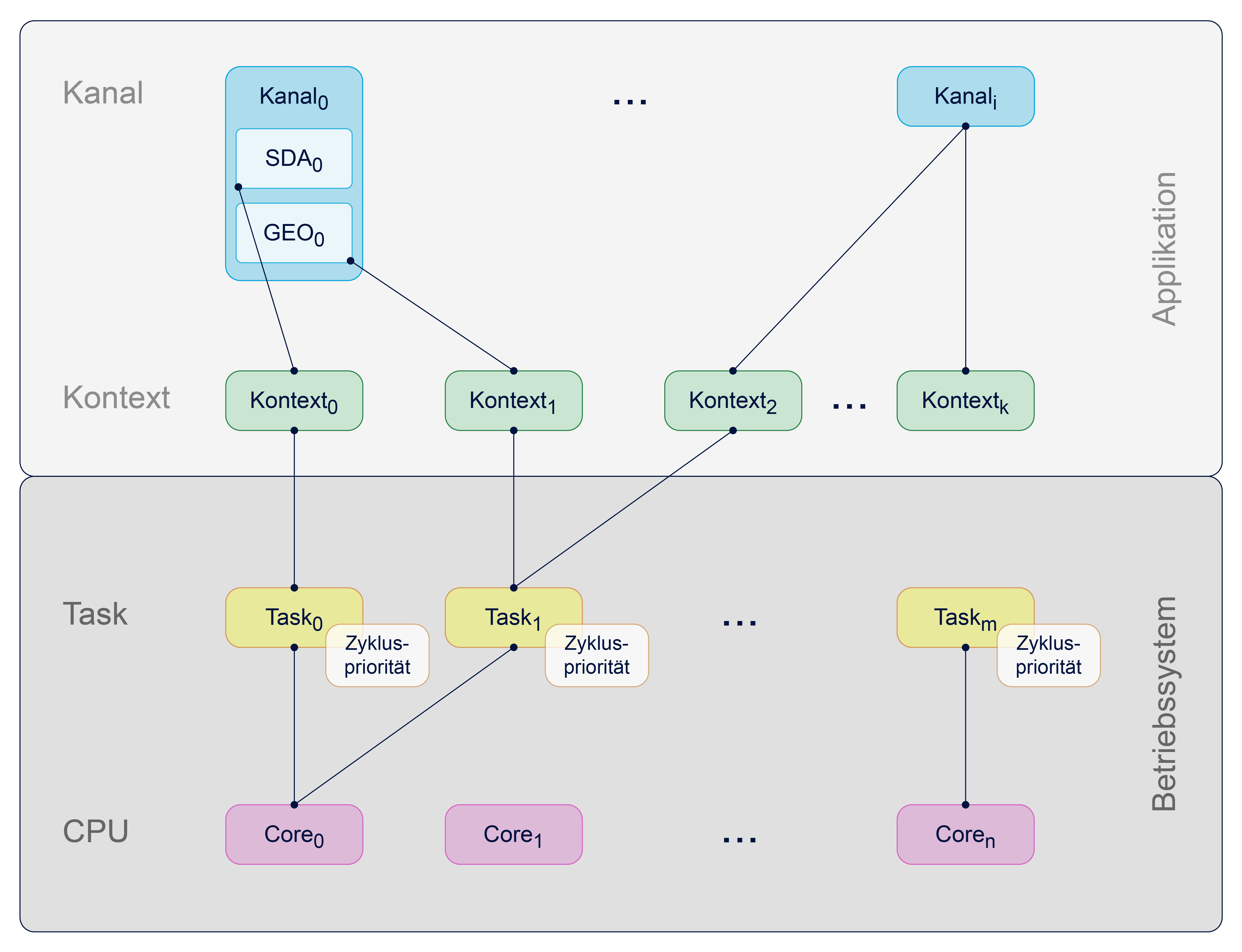

Zuordnung CNC-Task und CNC-Kanal
Die einzelnen Funktionalitäten eines Kanals (SDA, COM oder IPO) werden indirekt über die Definition von Kontexten einer CNC-Task zugeordnet.
Die Konfiguration von Kontexten wird im nächsten Kapitel beschrieben.
COM wird nicht kanalweise aufgeteilt. SAIs werden im GEO des ersten Kanals ausgeführt.
Zuordnung CNC-Task und CNC-Kanal 1:
Zuordnung über Kontext
