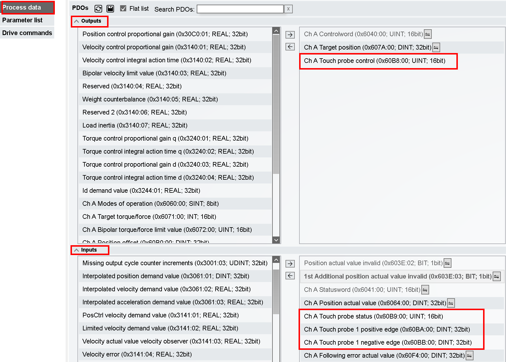

Parametrierung des zyklischen Telegramms
Parametrierung des Istwert-Telegramm
Im zyklischen Istwert-Telegramm muss bei Verwendung der Messfunktionalität ein Telegrammtyp konfiguriert werden, in dem die folgenden Daten übertragen werden:

Falls Messungen mit unterschiedlichen Messeingängen oder unterschiedlichen Flanke gemacht werden sollen sind eventuell mehrere der oben aufgeführten Prozessdaten zu konfigurieren.
Parametrierung des Sollwert-Telegramm
Im zyklischen Sollwerttelegramm muss ein Telegrammtyp konfiguriert werden, in dem das Latch control-Wort übertragen wird.
Latch control word (Touch probe function’ Objektnummer 0x60B8
CANopen 1:
Zyklisches Soll-/Istwert-Telegramm zum Messen
