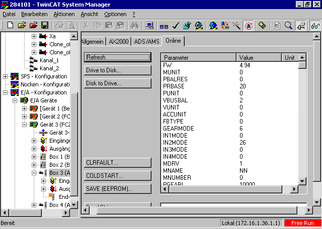

Zur Verwendung der Messfunktion muss im Antrieb der Digitaleingang 2 als Messeingang programmiert werden. Dazu muss dem Antriebsparameter IN2MODE der Wert 26 zugewiesen werden. Der Messtaster ist an den digitalen Eingang 2 (X3 Klemme 12) anzuschließen.
Lightbus 1:
Konfiguration Digitaleingang 2 als Messeingang
