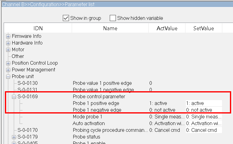

Durch den Messtaster-Steuerparameter (S-0-0169) wird konfiguriert, welcher Messtaster und welche Flanke des Messsignals im Antrieb zum Messen verwendet werden soll. Abhängig von diesem Parameter werden die erfassten Positionen in unterschiedlichen SERCOS-Idents abgelegt. Diese SERCOS-Idents müssen dann im zyklischen Istwert-Telegramm des Antriebs übertragen werden.
Messtaster/Flanke | Messtaster-Steuerparameter | Messwert-Ident |
Messtaster 1, positive Flanke | S-0-0169 = 1 | S-0-0130 |
Messtaster 1, negative Flanke | S-0-0169 = 2 | S-0-0131 |
Messtaster 2, positive Flanke | S-0-0169 = 4 | S-0-0132 |
Messtaster 2, negative Flanke | S-0-0169 = 8 | S-0-0133 |

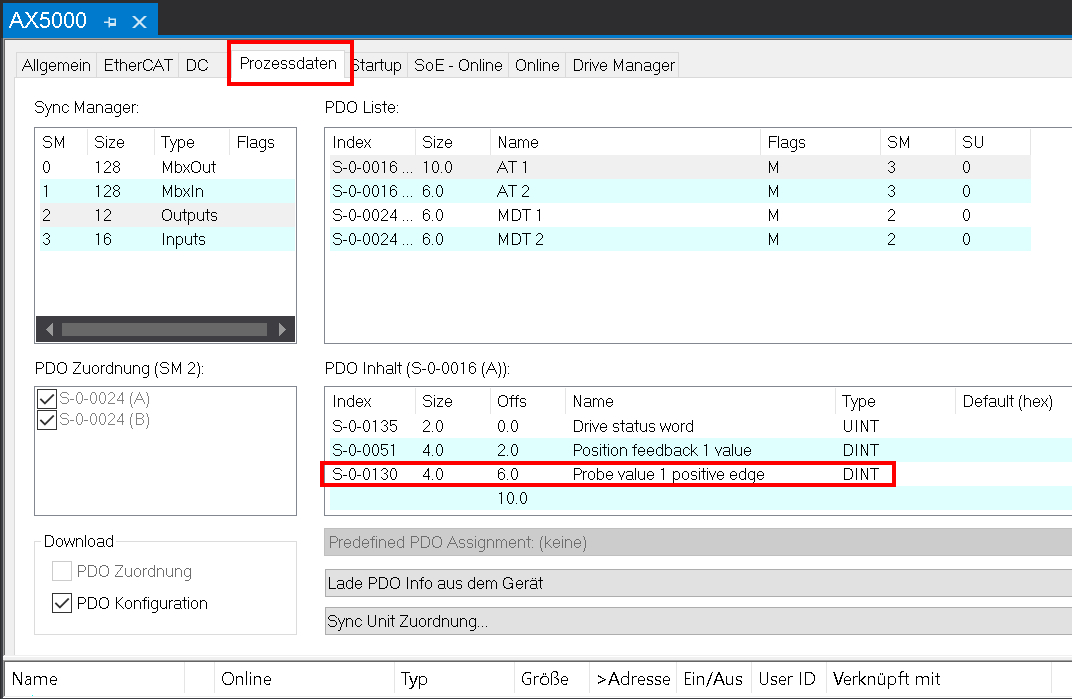

Parametrierung des zyklischen Telegramms
Je nach Wert des Messtaster-Steuerparameters ist im zyklischen Istwert-Telegramm die in der obigen Tabelle angegebene Messwert-Ident zu konfigurieren.

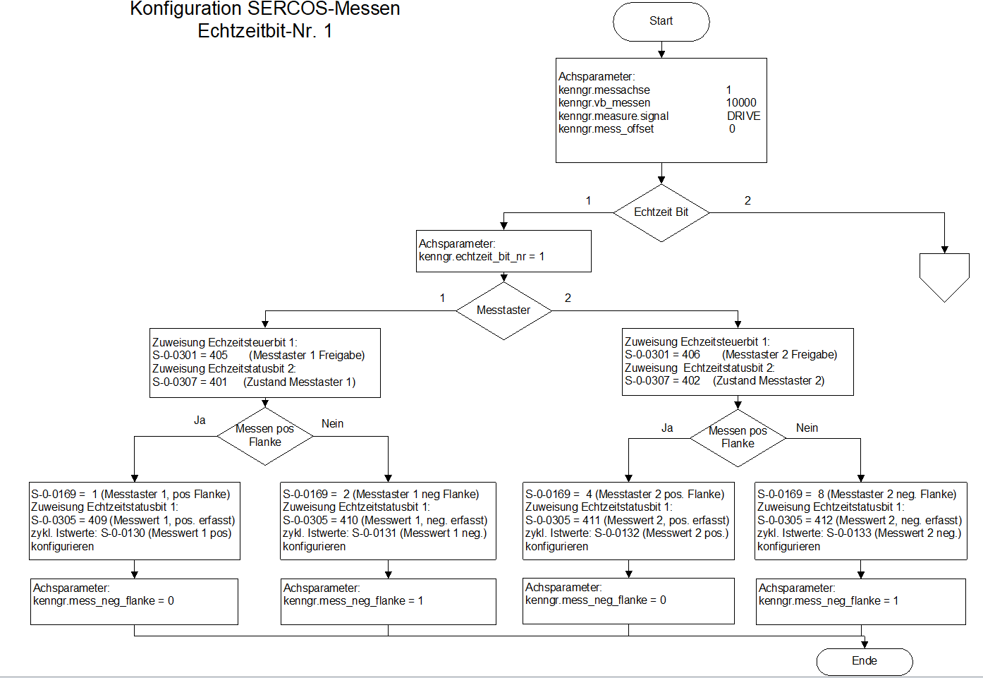

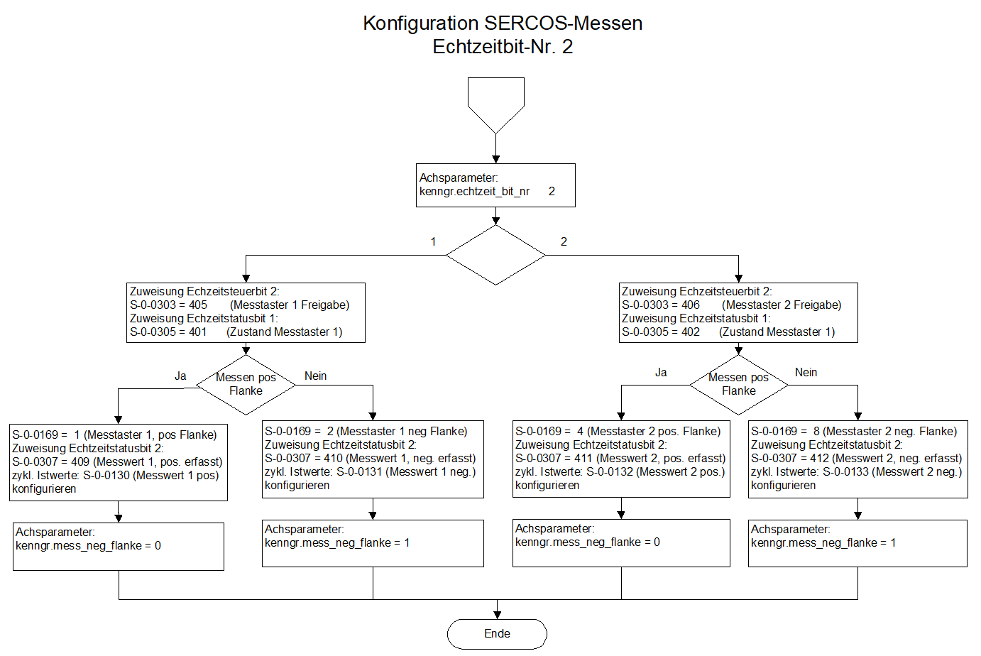

Parametrierung eines SERCOS-Antriebes
Im Folgenden werden die zur Parametrierung eines SERCOS-Antriebes nötigen Schritte in Form eines Flussdiagramms dargestellt:

Zur Konfiguration der Messfunktion eines SERCOS-Antriebes mit der steigenden Flanke von Messtaster 1 unter Verwendung der Echtzeitsteuer- und Statusbits 1 sind im Antrieb und NC-Kern die folgenden Parameter nötig.
Zyklisches Telegramm
Bei der Konfiguration des zyklischen Telegramms muss Ident. S-0-0130 mit konfiguriert werden:

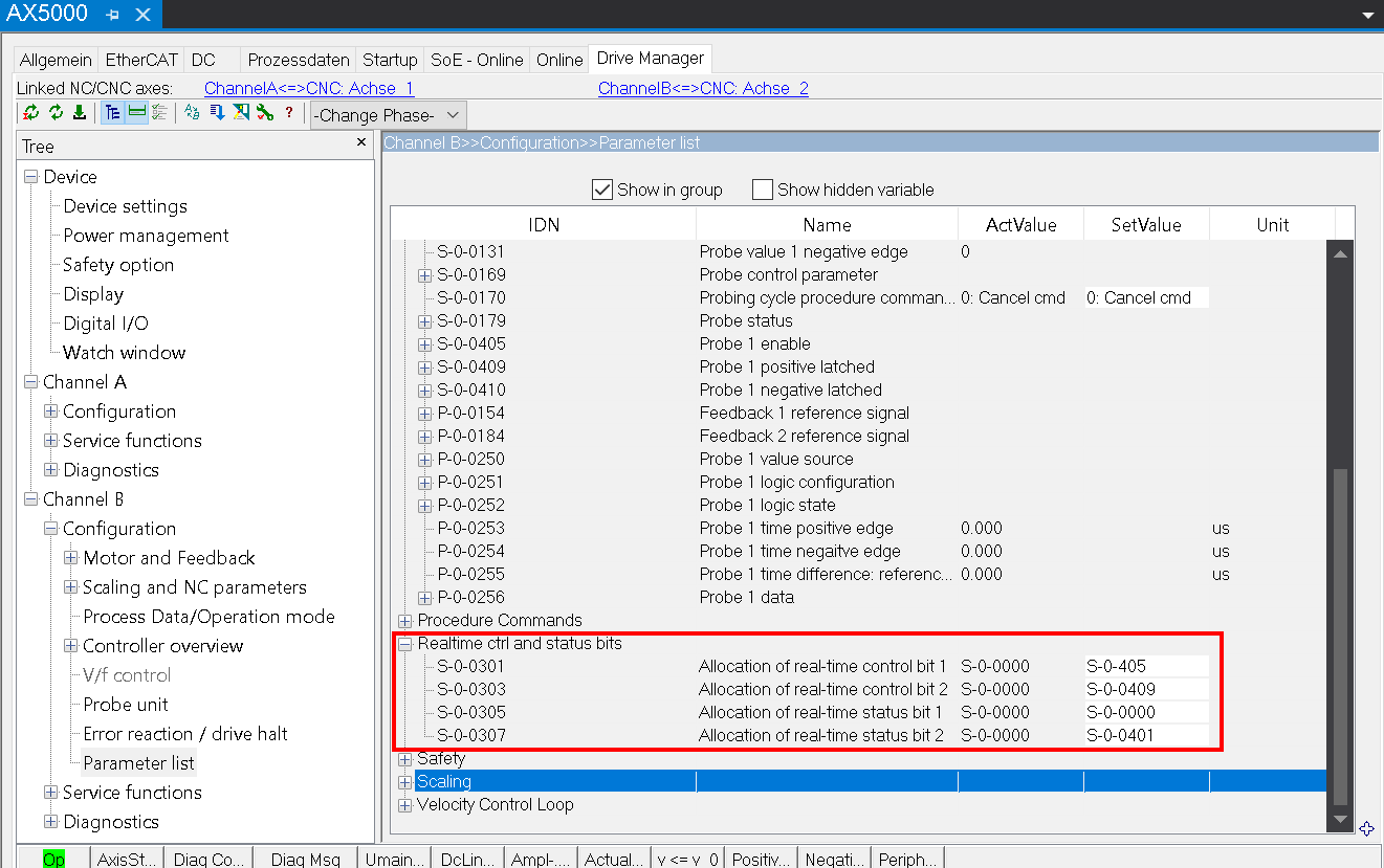

Antrieb
Es werden die Echtzeitbits 1 und Messtaster 1 verwendet:
- S-0-0301 = 405 (Echtzeitsteuerbit 1 = Messtaster 1 Freigabe)
- S-0-0305 = 409 (Echtzeitstatusbit 1 = Messwert 1, positiv erfasst)
- S-0-0307 = 401 (Echtzeitstatusbit 2 = Messtaster 1)

Im Messtaster-Steuerwort ist der Wert 1 einzutragen:
S-0-0169 = 1 (Messtaster 1 pos. Flanke)
