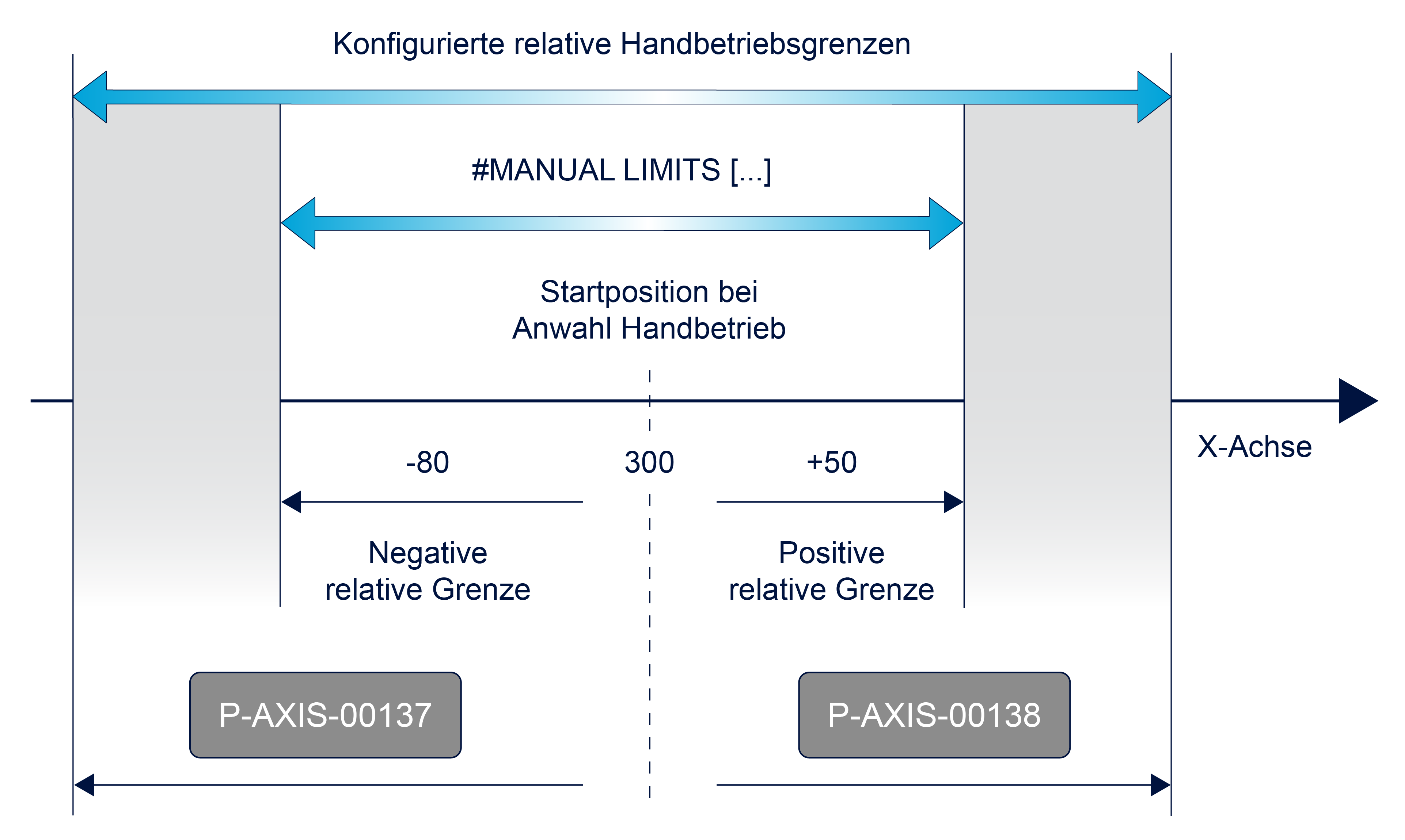

Relative Offsetgrenzen
Definition
Die Offsetgrenzen wirken nach Anwahl des HB relativ zur aktuellen Achsposition (Startposition) und werden festgelegt durch:
- P-AXIS-00137 und P-AXIS-00138 oder
- #MANUAL LIMITS[...]
Aktivierung der Überwachung
Zur Aktivierung der Überwachung der relativen Offsetgrenzen muss mindestens einer der Grenzwerte P-AXIS-00137 oder P-AXIS-00138 mit einem Wert ≠ 0 konfiguriert sein.
- 1. Die Überwachung ist aktiviert.
![]() | Wenn beide Grenzwerte = 0 sind, dann ist die Überwachung nicht aktiv. |
