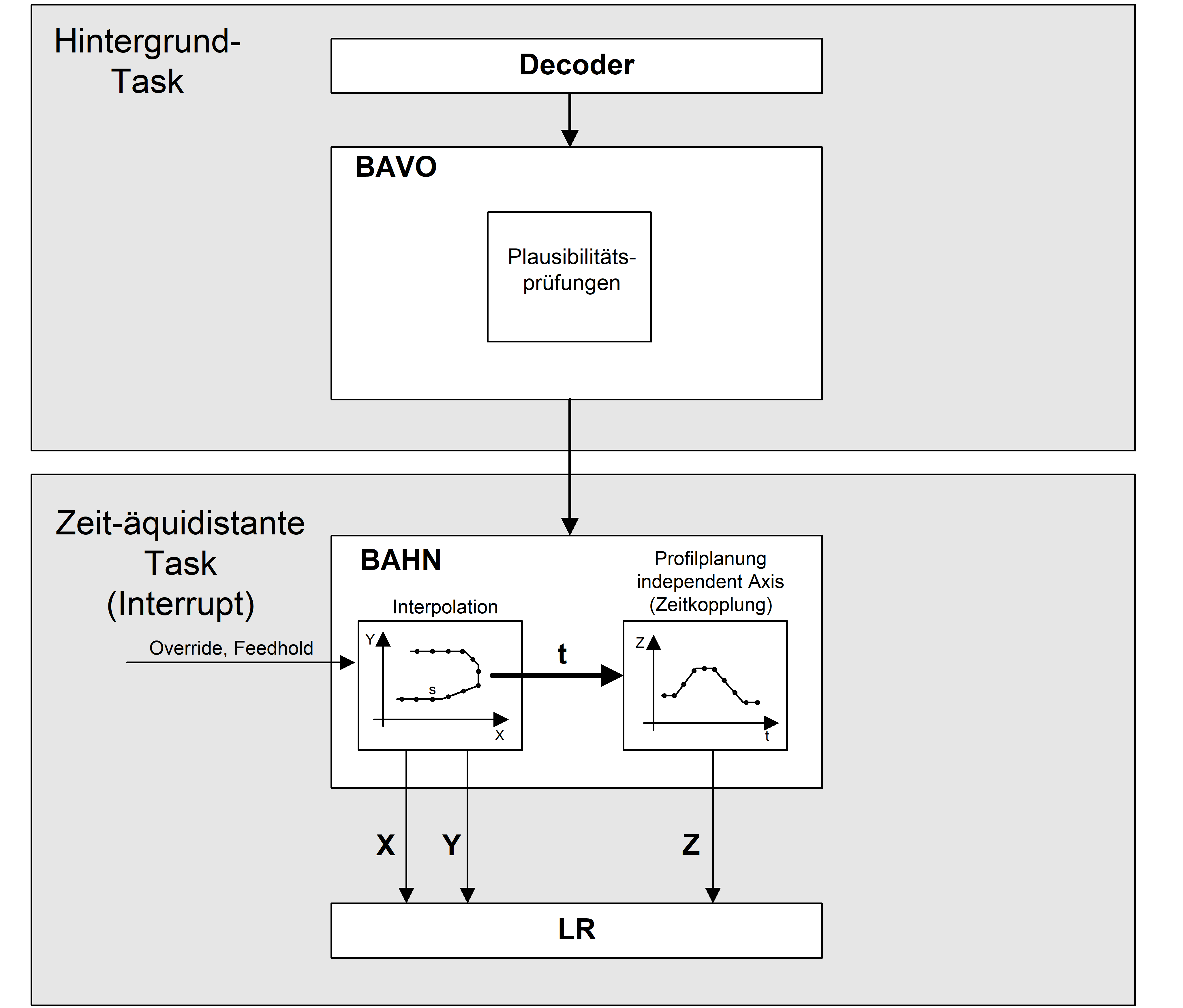

Bei Advanced-Lifting muss die Profilplanung im Echtzeit-Task der Steuerung stattfinden. Dadurch erfordert dieses Verfahren in der Echtzeit mehr Rechenzeit als das in der Bahnvorbereitung geplante Lifting:

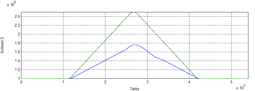

Gegenüber dem Lifting erreicht das Advanced-Lifting höhere Lifthöhen:

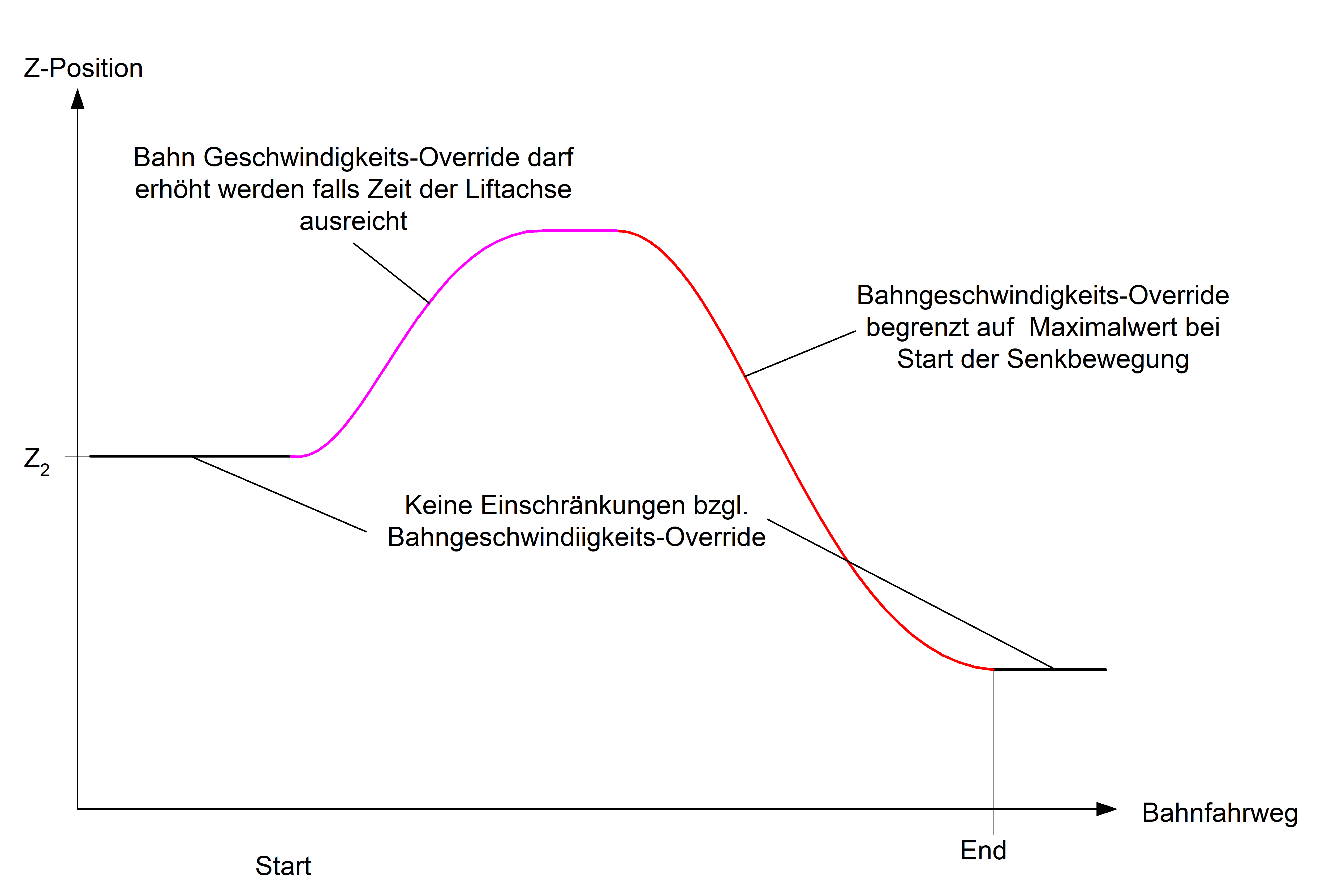

In der Abwärtsbewegung wird beim Advanced-Lifting der Bahngeschwindigkeit-Override auf den Wert bei Beginn der Senkbewegung begrenzt.
In der Aufwärtsbewegung der Liftachse kann unter Umständen eine Erhöhung des Bahnoverrides nicht mehr angenommen werden, da ansonsten die Liftachse die Zielposition am Ende der Liftbewegung nicht mehr erreichen kann:
