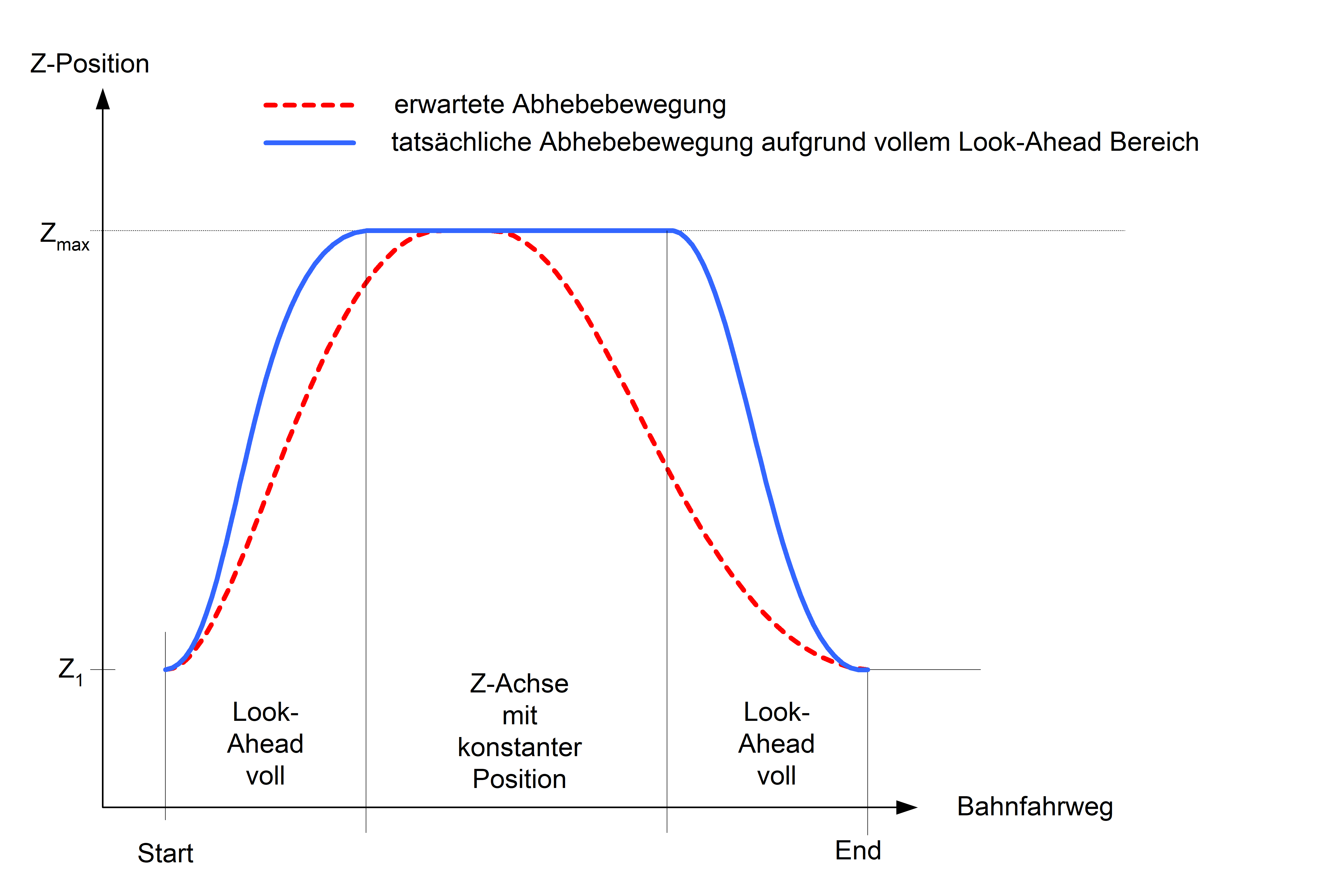

Sonderfall 1: Überlauf des Look-Ahead Bereichs
Hohe Anzahl von Sätzen zwischen START – END
Der Look-Ahead-Bereich umfasst maximal 20 NC-Sätze. Wird der beim Abheben betrachtete Bereich des Bahnfahrwegs (Look-Ahead-Bereich) aufgrund einer hohen Satzanzahl vollständig belegt, so erfolgt ein vorzeitiges Ausführen des Abhebens. Hierbei wird zunächst auf die angegebene maximale Höhe geliftet und erst kurz vor END wieder abgesenkt (siehe blaue Kurve im Schaubild).
Das vorzeitige Abheben kann dazu führen, dass für die Abhebebewegung weniger Bahnfahrweg zur Verfügung steht, als der Anwender eigentlich annimmt. Evtl. wird deswegen die Bahngeschwindigkeit reduziert, um die Abhebebewegung und das Wiederaufsetzen auszuführen.
Fazit: Eine zu hohe Anzahl von Sätzen zwischen Start und Ende des Abhebens führt zu vorzeitigem Abheben der Liftachse und evtl. zur Verlangsamung der Bahnbewegung. Aus diesem Grund wird das Advanced Lifting empfohlen.
