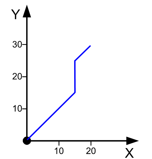

Aktionen
  1. Starten des Handsatzes “G01 G90 X20 Y20 F100” im 1.Kanal 1
  2. ”Suspend-Output” im 1. Kanal 1 setzen
  3. ”Suspend-Output” im anderen 2. Kanal löschen
  4. Handsatz “G91 Y10” im 2. Kanal starten und warten bis dieser beendet ist
  5. Löschen des “Suspend-Output” im 1. Kanal
  6. Setzen des “Suspend-Output” im 2. Kanal
Anwendungsbeispiele 1:
Positionsverlauf des Beispiels
Alternativ kann im 2. Kanal anstelle des Handsatzes auch eine Bewegung im Handbetrieb gestartet werden.
