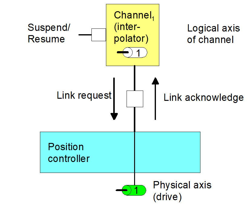

Solange die Ausgabe eines Kanals nicht suspendiert ist, sind die physikalischen Achsen mit den logischen Achsen des Kanals verbunden. Fordert ein zweiter Kanal die gleichen physikalischen Achsen wie die des ersten Kanals an, so wird automatisch so lange gewartet, bis der erste Kanal seine Ausgabe suspendiert hat.
Bewegen sich Achsen in dem Kanal, der den Achszugriff suspendiert, so werden diese Achsen durch einen intern im NC-Kern ausgelösten Vorschubstopp angehalten.
Ablauf beim Umschalten 1:
Handshake der Achsen beim Suspendieren des Achszugriffs eines Kanals
Wird der Zugriff auf eine physikalische Achse durch zwei (oder mehrere) Kanäle konfiguriert, so erhält ein Kanal den Zugriff auf die Achsen erst, wenn alle anderen Kanäle ihren Zugriff aufgehoben haben.
