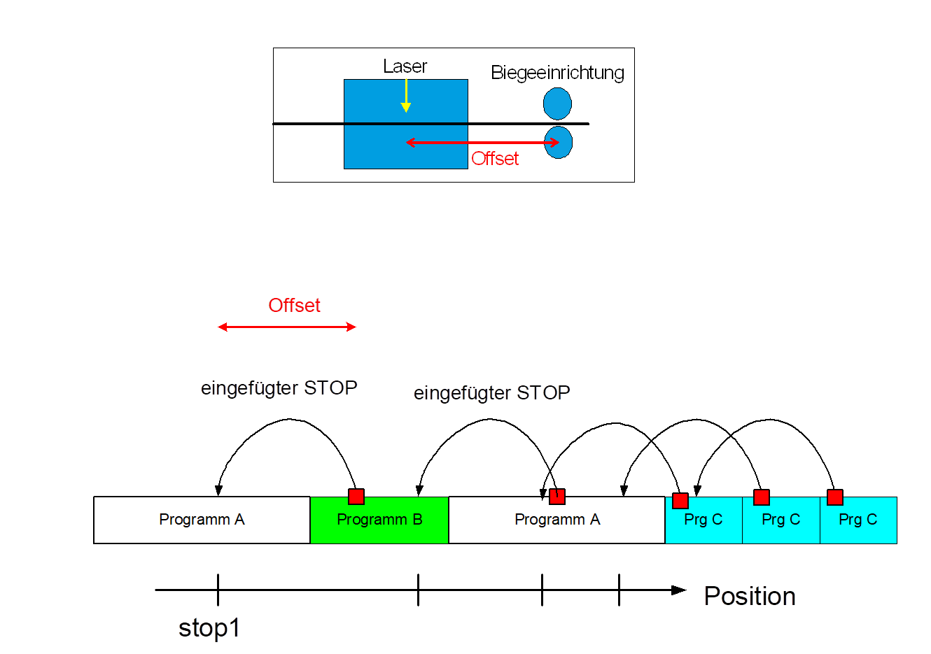

Durch die örtliche Verschiebung der Laserbearbeitung vom eigentlichen Programmierpunkt kann eine Laserbearbeitung im nachfolgenden Programm einen STOP im aktuellen Programm erfordern. Dieser Zusammenhang ist im folgenden Bild dargestellt. Die dargestellte Positionsachse soll die Position der Rohrvorschubachse über die Programme darstellen. Die zurückgelegte Position entspricht dann am Ende der Länge des produzierten Rohres.
Anwendungsfall Modus POSITION 1:
Anwendungsfall – Modus POSITION
Falls die Programmreihenfolge nicht im Vorfeld festgelegt ist, ist die STOP-Stelle im Programm erst während dem Programmlauf bekannt. Somit kann der STOP nicht durch NC-Programmierung realisiert werden.
Durch Funktionalität „Einfügen von Stoppmarken“ lässt sich online während der Programmbearbeitung ein STOP einfügen sobald das nächste Programm bekannt ist.
