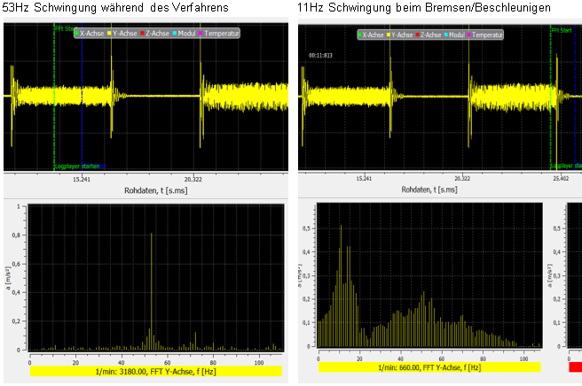

Für Versuchszwecke wurde die Achse vor- und zurückgefahren und Schwingungen mit einem Beschleunigungssensor aufgezeichnet.
Anwendungsbeispiel 1:
Dominante Schwingungen ohne Improved Position Control
Die obige Abbildung zeigt im oberen Teil den aufgezeichneten Zeitbereich und im unteren Teil den Frequenzbereich.
Die Achse zeigt während des Verfahrens eine dominante Schwingung bei einer Frequenz von 53Hz sowie beim Bremsen/Beschleunigen eine dominante Schwingung bei 11Hz. Durch die Funktion „Improved Position Control“ sollen beide Frequenzen gedämpft werden.

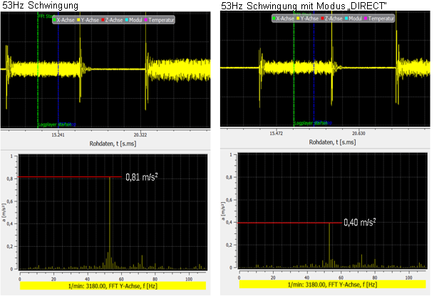

Dämpfung der Schwingung bei 53Hz durch den Modus "DIRECT"
Obige Abbildung zeigt die Dämpfung der Schwingung bei 53Hz. Durch optimale Parametrierung des Modus „DIRECT“ kann die Amplitude von 0,81m/s2 auf 0,40 m/s2 gedämpft werden.

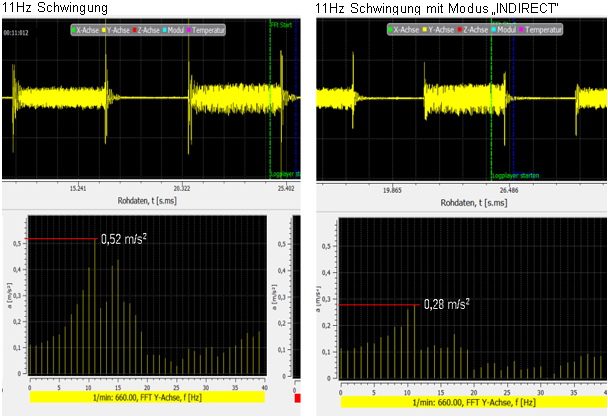

Gleichzeitig wird die Schwingung bei 11 Hz mit dem Modus „INDIRECT“ gedämpft:
Anwendungsbeispiel 3:
Dämpfung der Schwingung bei 11Hz durch den Modus "INDIRECT"
Auch bei dieser Frequenz kann durch optimale Parametrierung eine Dämpfung der Amplitude von 0,52 m/s2 auf 0,28 m/s2 erzielt werden.

Für die Frequenz bei 53 Hz wird der Modus „DIRECT“ gewählt, da die Frequenz eindeutig in den Istwerten des Antriebs zu sehen ist. Aufgrund der hohen Frequenz kann der Gütefaktor entsprechend angezogen werden. Ein Gütefaktor von 10 entspricht bei dieser Frequenz einer Bandbreite von 5,3Hz. Anschließend wird der Gewichtungsfaktor sukzessive erhöht, bis sich das Ergebnis wieder verschlechtert.
Nach dem gleichen Prinzip werden die Parameter für die Frequenz bei 11Hz ermittelt. Hier wird der Modus „INDIRECT“ verwendet, um die Frequenz von den umliegenden Frequenzen separieren zu können. Für diesen Modus muss zusätzliche eine Dämpfung eingestellt werden. Um die optimale Dämpfung zu bestimmen, besteht die Möglichkeit, die Dämpfung der Schwingung aus dem Zeitbereich der Aufzeichnung zu errechnen. Alternativ kann das Verhalten der Funktion „Improved Position Control“ bei sukzessivem Absenken der Dämpfung betrachtet werden.
