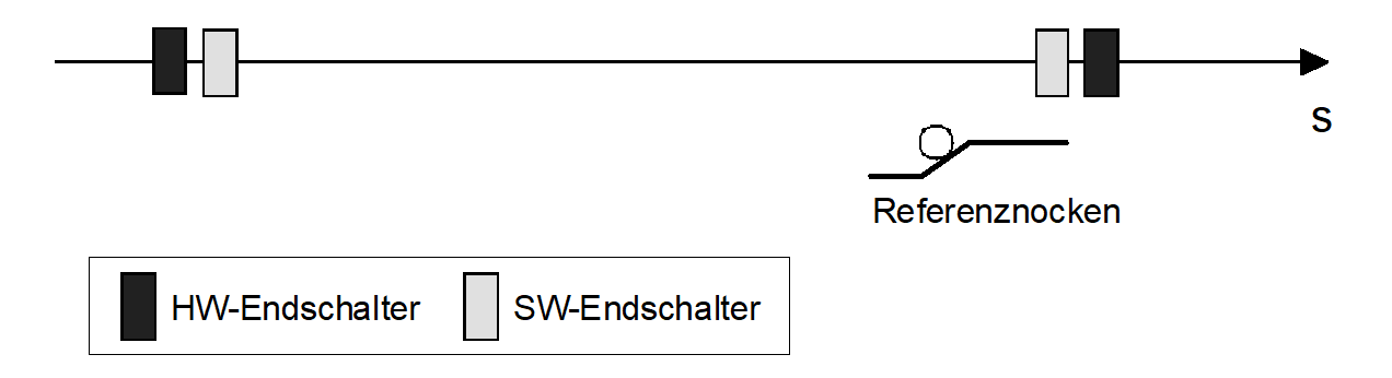

Referenznocken vorhanden
Bei einem Antriebssystem, das einen Referenznocken besitzt, muss der Systemparameter P-AXIS-00156 (ref_ohne_nocken) = 0 gesetzt werden. Dies hat unabhängig davon zu erfolgen, ob der Nocken nur für den Ablauf der Referenzpunktfahrt oder auch zum Referenzieren selbst verwendet wird.
0:
1:
Referenznocken nicht vorhanden bzw. verwendet
Referenznocken vorhanden 1:
Antriebssystem mit Referenznocken
