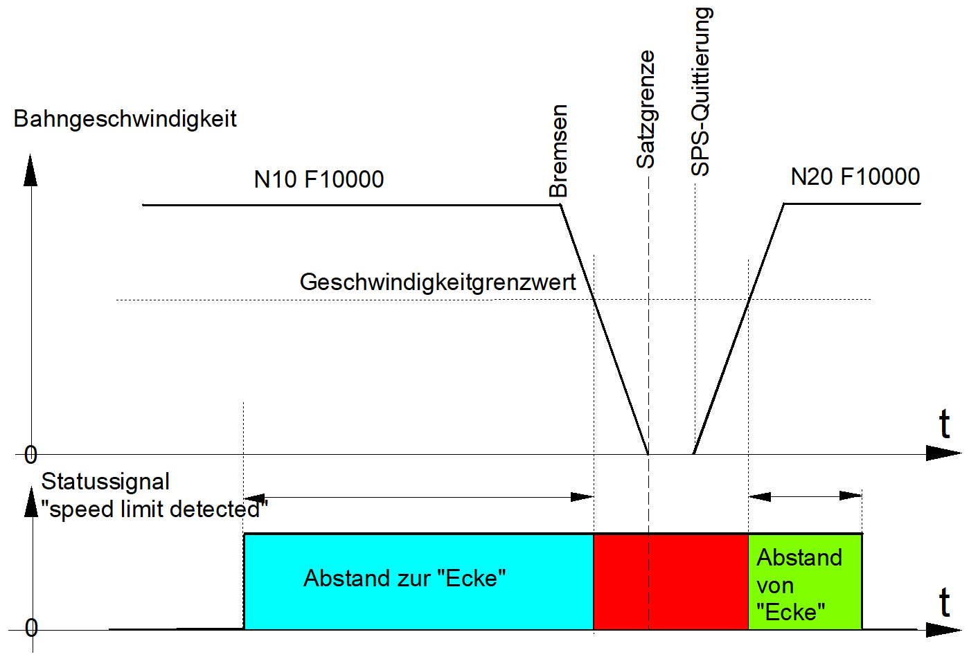

Beschreibung 1:
F-Wort und Statussignal „speed limit detect“

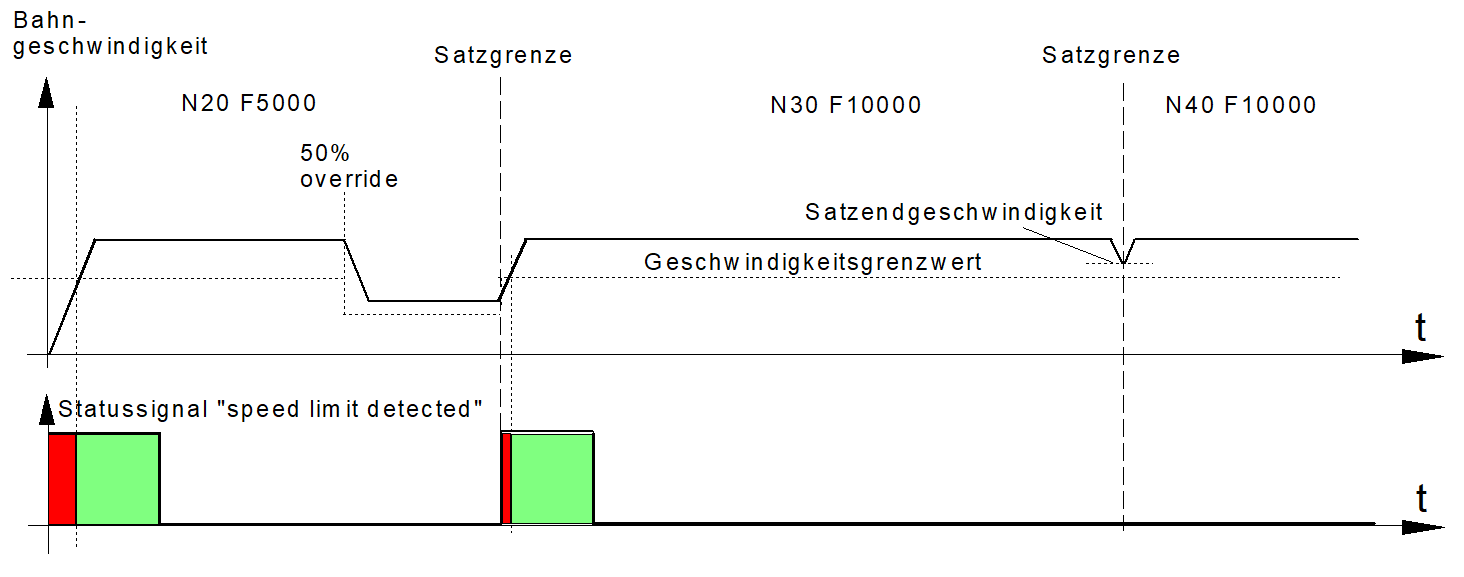

Beschreibung 2:
Timing-Diagramm ohne Overridegewichtung (f_override_weight_v_limit = 0)

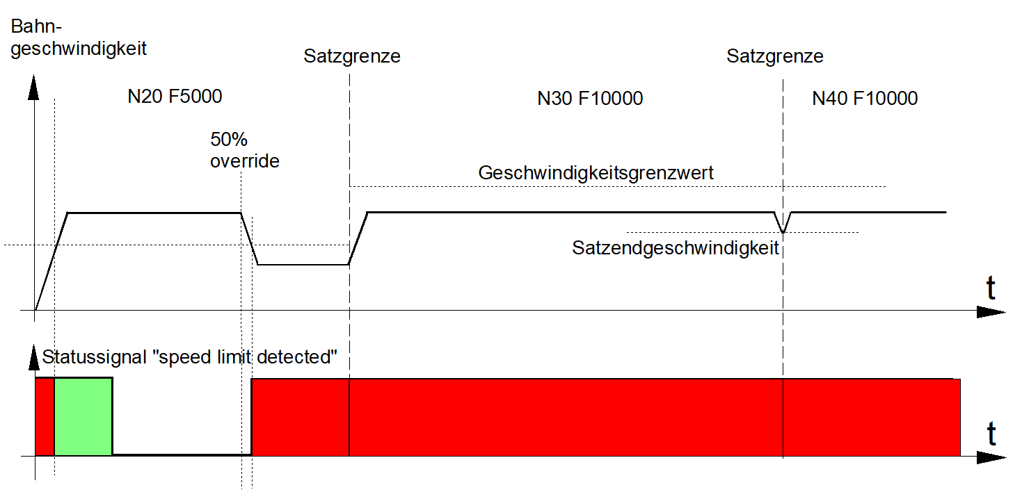

Bei gesetztem P-CHAN-00155 wird der parametrierte Geschwindigkeitsgrenzwert P-CHAN-00089 über den Overridewert gewichtet. Dies kann z.B. für die Inbetriebnahme oder das Einfahren von Konturen erwünscht sein.
Bei nicht konstant programmiertem Vorschub ist zu beachten, dass das Signal „speed limit detect“ jeweils in den Beschleunigungsphasen aktiv wird, da das Geschwindigkeitslimit am Satzanfang auf den neuen Wert gesetzt wird.
Beschreibung 3:
Timing-Diagramm mit Overridegewichtung (f_override_weight_v_limit = 1)

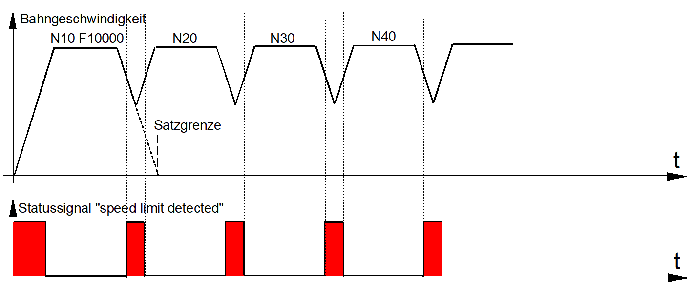

Warten auf SPS Quittierung
Beschreibung 4:
Fehlende SPS-Quittierung und Statussignal „speed limit detected“

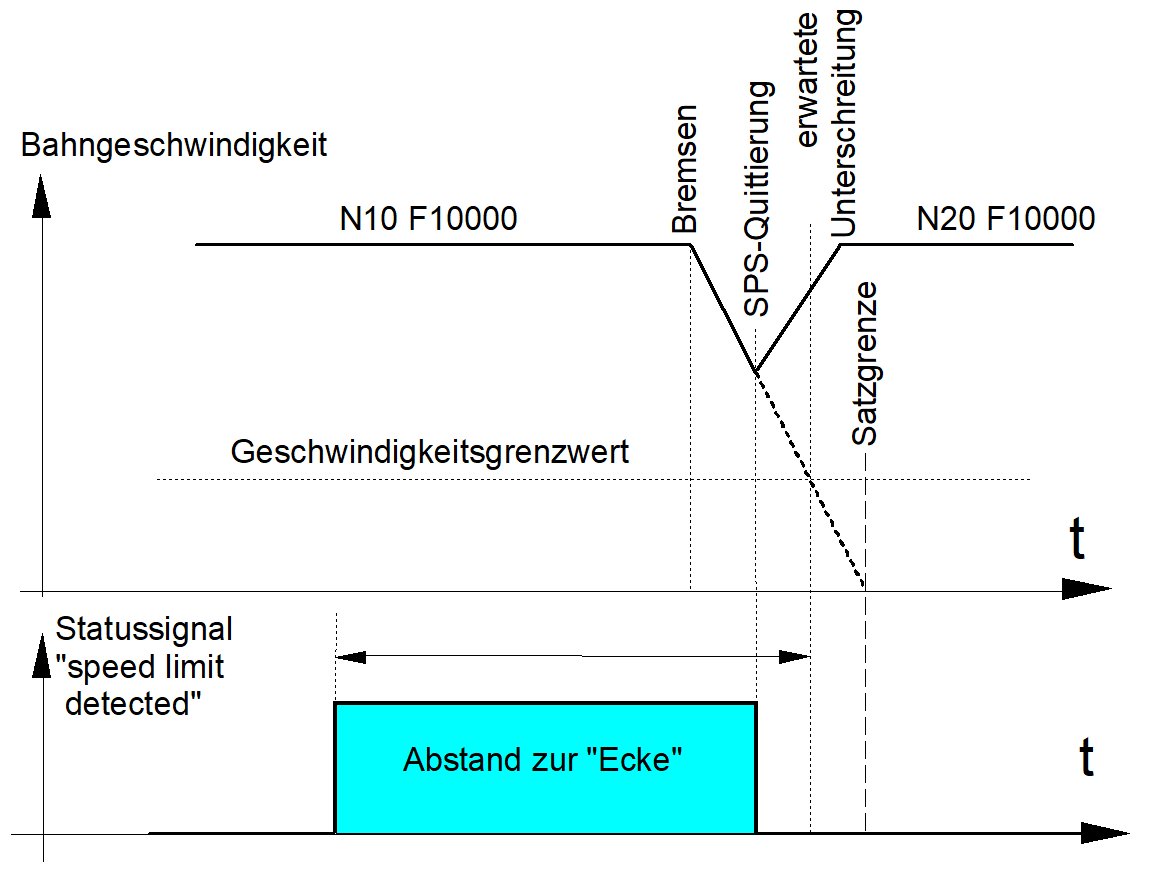

Bei M-Funktionen vom Typ MVS_SNS, später Synchronisation oder M-Funktionen mit Look Ahead wird nur bei fehlender PLC Quittierung angehalten. Trifft die Quittierung der SPS vor dem Bewegungsstopp ein, so kann unmittelbar durchgestartet werden.
Das Vorabmelden des Signals (Vorlauf, Abstand zur “Ecke“) wird jedoch korrekt durchgeführt, obwohl es zu keiner tatsächlichen Geschwindigkeitsunterschreitung mehr kommt.
SPS Quittierung während Bremsvorgang
Beschreibung 5:
Ein Durchstarten nach SPS-Quittierung setzt „speed limit detect“ wieder zurück.
Jede M- oder H-Funktion vom Typ MVS_SVS oder MNS_SNS führt immer zu einem Bewegungsstopp (siehe auch [FCT-C1]).

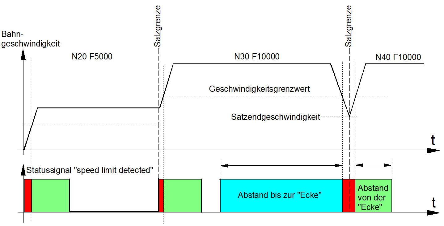

Unterbrechung der Satzversorgung
Wenn aufgrund von kurzen Sätzen und nicht ausreichender Satzversorgung die Bahngeschwindigkeit periodisch schwankt, so kann dies auch zur Aktivierung des Statussignals „speed limit detect“ führen. Im unten aufgeführten Beispiel sind zur Vereinfachung die Vor-/Nachlauf-Parameter (Abstand bis Ecke und Abstand nach Ecke) abgeschaltet.
Beschreibung 6:
Unzureichende Satzversorgung führt zur Aktivierung des Signals „speed limit detected“.
