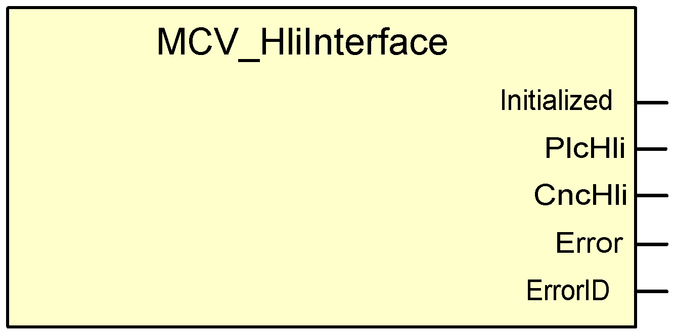

Eine Instanz des MCV_HliInterface muss zwingend von jeder PLC-Applikation aufgerufen werden, für deren System dieser FB implementiert wurde und die auf Elemente des HLI zugreifen will.
Mit steigender Flanke an Eingang „Start“ wird vom NC-Kern die Information über seine Ausprägung (Anzahl Kanäle, Anzahl Achsen, ...) des HLI angefordert und mit der Ausprägung des HLI auf Seite der PLC verglichen. Kommt es zu Abweichungen wird der Ausgang „Error“ auf TRUE gesetzt und am Ausgang „ErrorID“ eine Fehlermeldungskennung ausgegeben. Stimmen hingegen die Ausprägungen des HLI auf beiden Seiten überein, wird der Ausgang „Initialized“ auf TRUE gesetzt und die PLC-Applikation kann über die global definierten Zeiger (siehe: PLC-System 3S und TwinCAT.) auf die jeweiligen Bereiche des HLI zugreifen (siehe PLC-Hauptprogrammrahmen).
Ab CNC-Versionen V3.01.3000
MCV_HliInterface 1:
Parameter des FB- MCV_HliInterface
Variablenname
Datentyp
Initialized
Überprüfung wurde erfolgreich abgeschlossen und nun darf erstmalig auf das HLI zugegriffen werden.
PlcHli
HLI_SHAPE
Information über die Ausprägung des HLI auf Seite der PLC.
Die Datenstruktur enthält die Anzahl der wesentlichen Bereiche des HLI, sowie die Versionskennung der HLI-Definition.
CncHli
HLI_SHAPE
Enthält die Ausprägung des HLI auf Seite des NC-Kerns.
Error
Ist TRUE, wenn ein Fehler im FB auftritt
ErrorID
WORD
Fehlerkennung.
Mögliche Werte siehe Verhalten des FB: Tabelle der Werte für die Fehlerkennung.
(* Verwendung im SPS Code:*)
Hli();

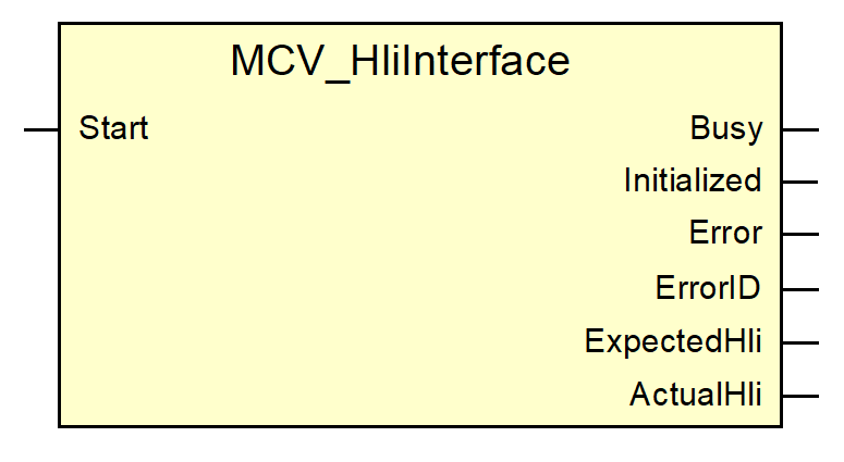

Für CNC-Versionen V2.11.28xx
Blockdiagramm
MCV_HliInterface 2:
Parameter des FB – MCV_HliInterface
Variablenname
Datentyp
Start
Steigende Flanke löst Überprüfung der Übereinstimmung von PLC- und NC-Kern-seitiger HLI-Definition aus.
Variablenname
Datentyp
Busy
Anforderung und Überprüfungsvorgang ist noch aktiv.
Initialized
Error
ErrorID
UDINT
Fehlerkennung.
ExpectedHli
HLI_DIAGNOSTIC
ActualHli
HLI_DIAGNOSTIC
Hli(Start := TRUE);
