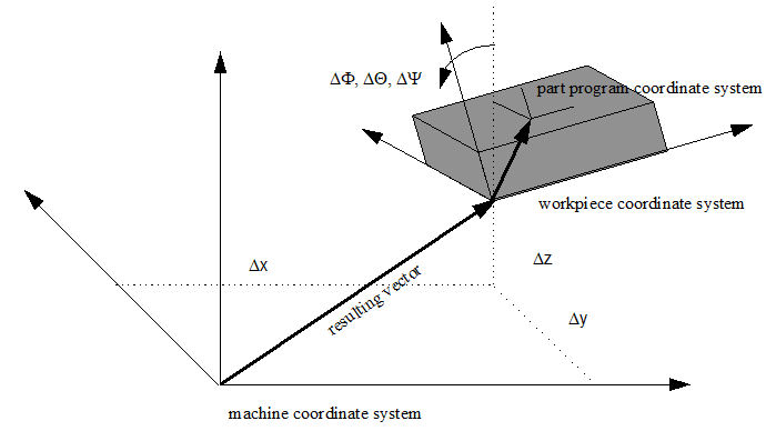

Koordinatensysteme
Daten oder Variablen, die im Folgenden beschrieben werden, beziehen sich daher immer auf ein bestimmtes Koordinatensystem. In obigem Bild sind drei Koordinatensysteme eingezeichnet. Die eingezeichneten Verschiebungen ∆x, ∆y, ∆z sowie die Orientierungen ∆Φ, ∆Θ, ∆Ψ repräsentieren die Transformationsparameter vom mcs zum wcs. Bei den Orientierungswinkeln handelt es sich um Euler-Winkel.

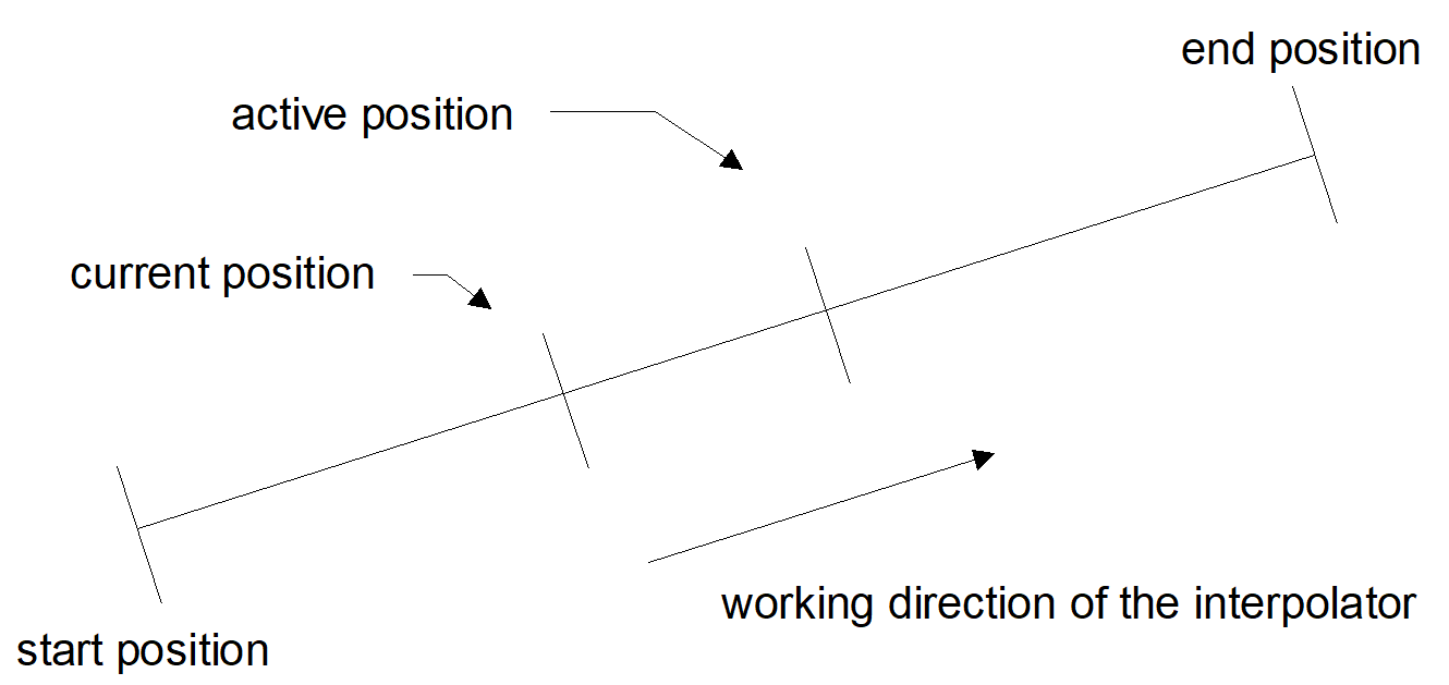

Die Namensgebung muss durch einen weiteren Zusatz ergänzt werden, um den zeitlichen Aspekt zu berücksichtigen. Im nachfolgenden Bild ist die Bearbeitungsrichtung eines Bearbeitungssatzes gezeigt. Die end position stellt den programmierten Wert dar, active position den momentanen Wert des Interpolators und current position die tatsächliche Position einschließlich des Regelfehlers.
