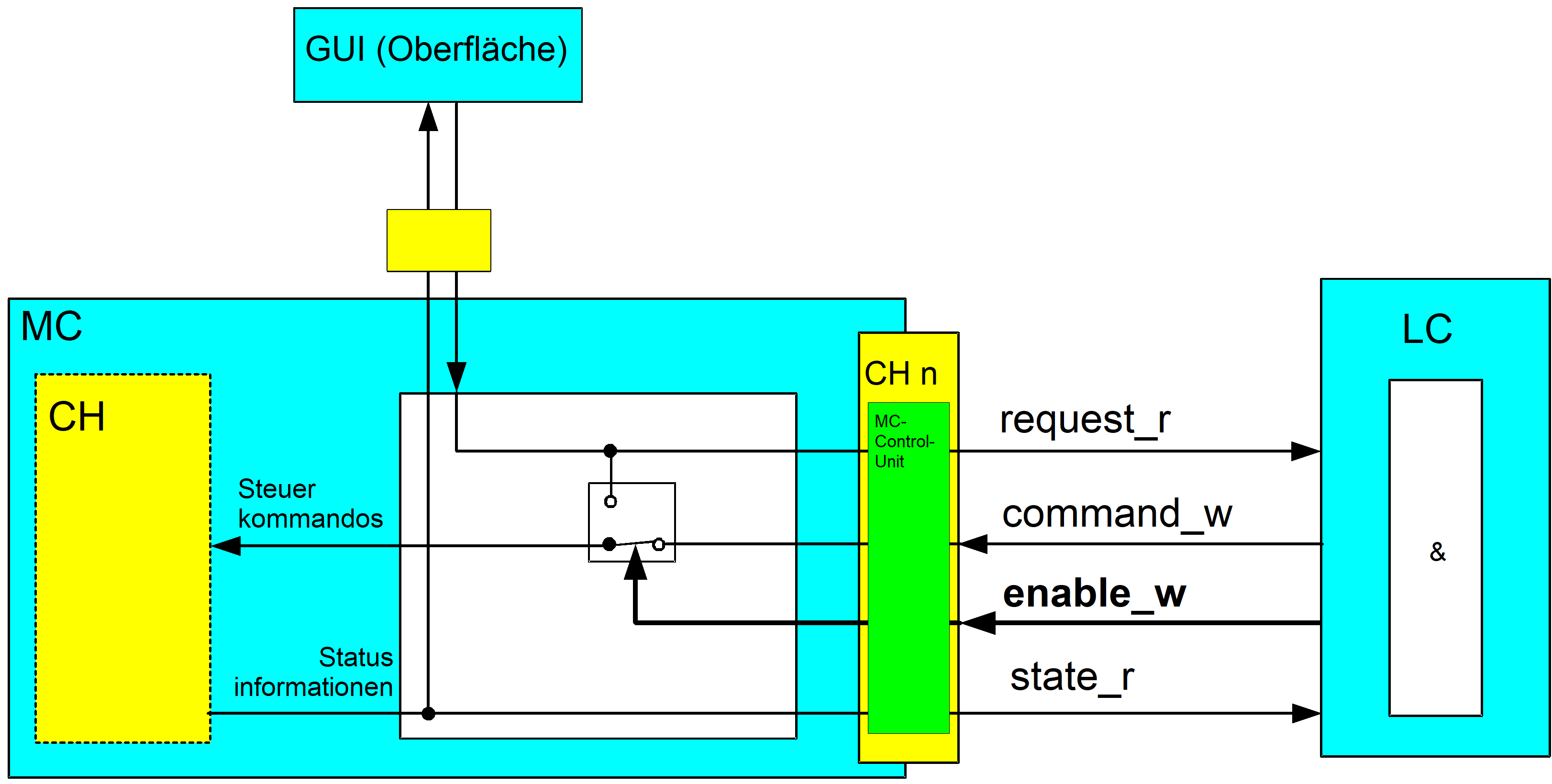

Zusätzlich ist in jeder Verwaltungseinheit eines Steuerkommandos, der Control Unit, ein Element enthalten, mit dem die PLC der CNC mitteilt, dass sie dieses Kommando unterstützt. Dieses Element enable_w bedeutet gleichzeitig, dass wenn das entsprechende Kommando auch über die GUI abgesetzt werden kann, diese über die PLC umgeleitet wird und von dort die CNC erreicht. Die CNC kann damit nicht mehr unterscheiden, ob ein Kommando von der PLC oder der GUI kommt.
Betrieb mit und ohne PLC 1:
Interaktion MC-Control Unit und PLC
Der Anschluss der GUI über die CNC ist nicht zwingend erforderlich. Ebenso kann eine Oberfläche direkt mit der PLC kommunizieren, der zusätzlich vorgesehene Kommunikationsweg GUI -> CNC -> PLC wird in diesen Fällen nicht verwendet.
