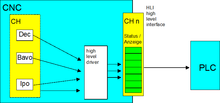

Die Statusinformationen werden unidirektional von der CNC an die PLC übertragen. Diese Daten werden von der CNC laufend aktualisiert und können von der PLC bei Bedarf gelesen werden. Die Aktualisierung der Statusinformationen erfolgt ohne Benachrichtigung der PLC, sie ist nicht mit einem Handshakeprotokoll oder Semaphorenmechanismus geschützt.
Bei großen Zykluszeiten der PLC registriert diese damit unter Umständen nicht jede kurzfristige Änderung, sondern erfährt nur den aktuellen Status.
Statusinformationen werden über Speicher auf dem HLI ausgetauscht. Die Übertragungsrichtung ist für jede Statusinformation festgelegt. Die Statusdaten werden auf dem HLI so weit als möglich als einzelne, elementare Daten (Byte, Bool, Integer, etc.) übertragen.
Zur besseren Strukturierung sind die Statusinformationen entsprechend des CNC-internen Aufbaus zusammengefasst.
Das folgende Bild stellt in vereinfachter Weise den internen Aufbau der CNC dar:
Status und Anzeigeinformationen 1:
Übertragung von Statusinformationen
Die CNC gliedert sich in folgende Module:
