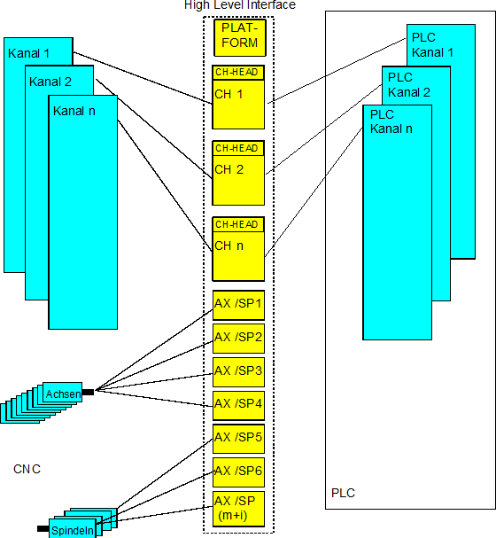

Im Gegensatz zu der bei PLC-Anwendungen üblichen einfachen Strukturierung der auszutauschenden Daten in Eingabe-\Ausgabedaten liegen auf dem HLI komplexe Strukturen vor. Diese spiegeln die logische Gliederung der CNC in Kanäle, Achsen und Plattformdaten wieder.
Im folgenden Bild ist der logische Aufbau des HLI skizziert:
Organisation des HLI 1:
Strukturierung des HLI
Deutlich wird die Gliederung in kanalspezifische und achsspezifische Datenbereiche. Dabei besitzen die kanal- und achsspezifischen Speicherbereiche auf dem HLI den gleichen logischen Aufbau.
Die jeweiligen Speicherbereiche sind in

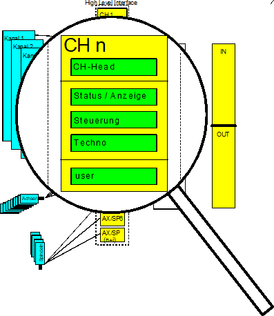

Im folgenden Bild sind die kanal-/achsspezifischen Speicherbereiche vergrößert dargestellt:
Organisation des HLI 2:
Kanalspezifischer Speicherbereich

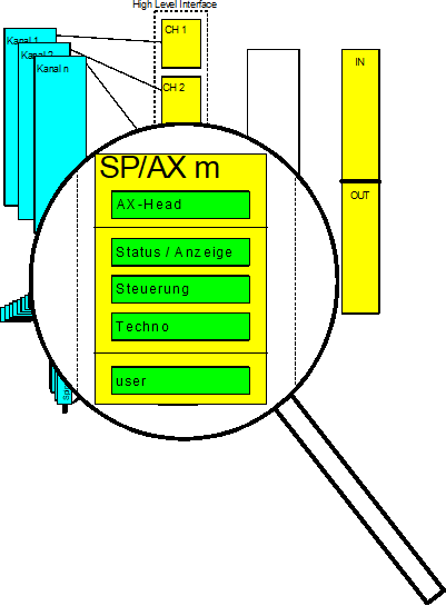

Organisation des HLI 3:
Achsspezifischer/ spindelspezifischer Speicherbereich
