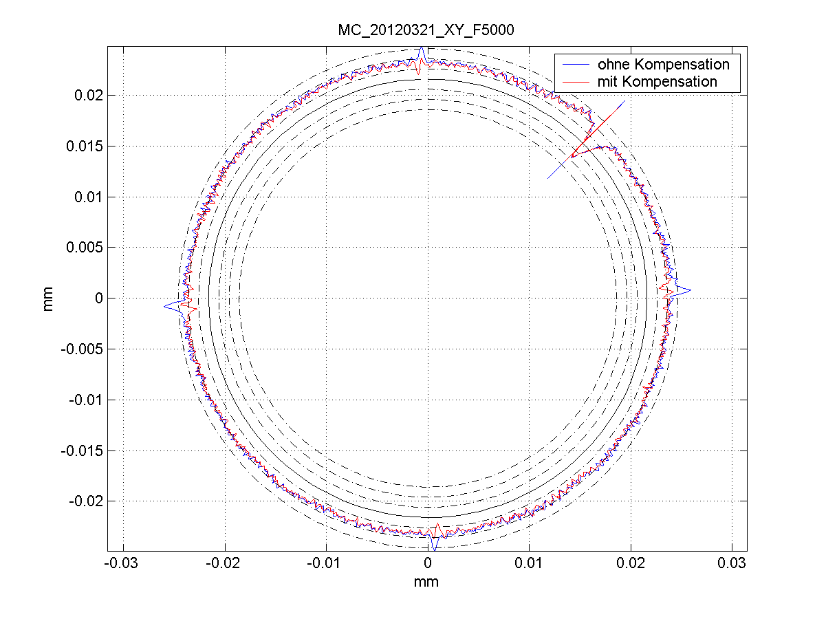

Unten stehende Abbildung zeigt das Ergebnis eines Kreisformtests mit ein- und ausgeschalteter Kompensation. Ohne Kompensation (blau) sind an den Quadrantenübergängen deutliche Peaks sichtbar, die durch die Kompensation (rot) verringert werden.
Wirkung der Reibungskompensation 1:
Kreisformtest mit und ohne Reibungskompensation
