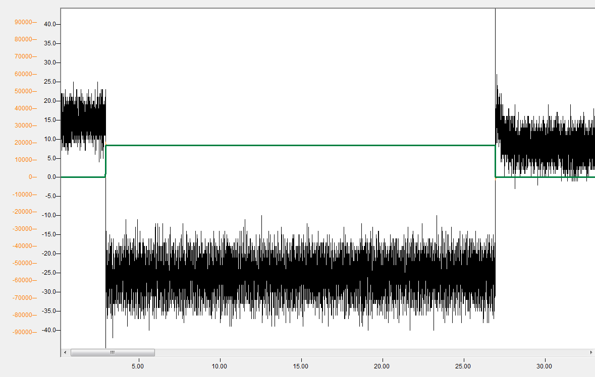

Die Parameter der Korrekturwertliste können einzeln "manuell" bestimmt werden.
Dazu muss bei einer Fahrt mit konstanter Geschwindigkeit der zugehörige Strom (dig_drv.act_torque) z.B. im Scope abgelesen werden. In unten stehender Abbildung ist der Motorstrom bei einer Fahrt mit konstanter Geschwindigkeit abgebildet. Es ist erkennbar, dass der Strom der Geschwindigkeit entgegengerichtet ist.
Manuelle Bestimmung der Parameter 1:
Konstante Geschwindigkeit (grün) und zugehöriger Strom (schwarz)
