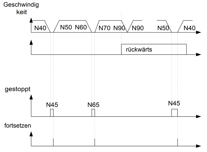

Beispiel 5: Parametrieren des programmierten Stopp
Die Wirksamkeit der Stopps kann in der Kanalliste vorbelegt und im NC-Befehl individuell überschrieben werden.
Im Beispiel wird die Stoppbedingung N25 beim ersten Überfahren unterdrückt. Ebenso wird Stopp N65 in rückwärtiger Richtung unterdrückt.

Beispiel 5: Parametrieren des programmierten Stopp 1:
Unterdrücken der Stopp-Interaktion beim Rückwärts-/Vorwärtsfahren
