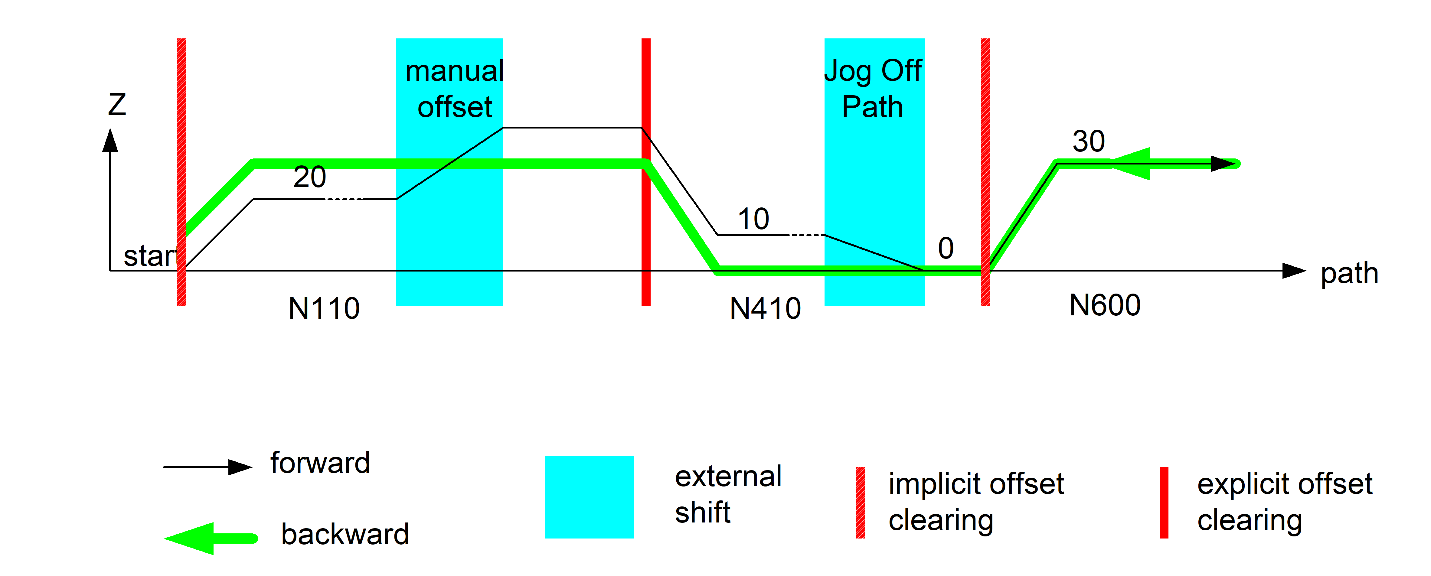

![]() | Bei gesetztem P-CHAN-00275 wird beim Rückwärtsfahren ab der Positionsinitialisierung auf einer verschobenen Bahn rückwärtsgefahren. Siehe nachfolgende Abb. |
