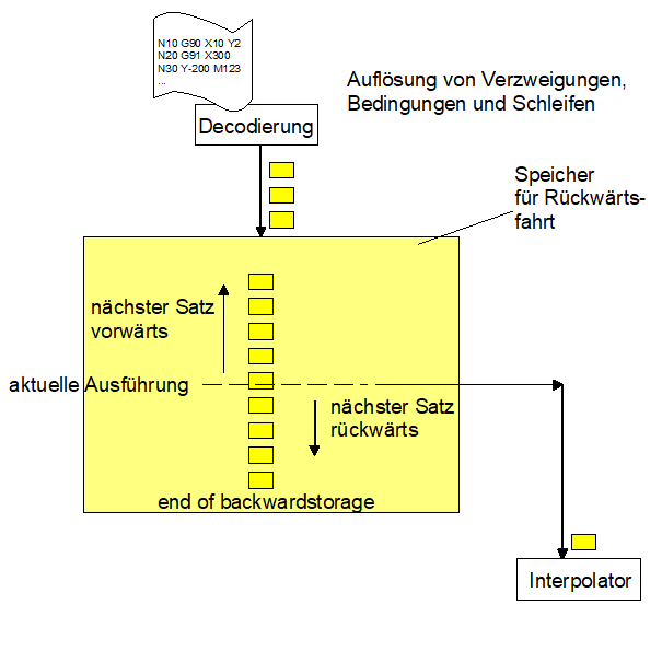

Interner Ablauf
Die nachfolgende Abbildung zeigt das interne Schema bzgl. Vorwärts-/ Rückwärtsfahren auf der Bahn. Die aufbereiteten (decodierten) NC-Sätze werden in einem Puffer zwischengespeichert und an den Interpolator weitergeleitet. Beim Rückwärtsfahren werden die bereits aufbereiteten NC-Befehle invertiert und in umgekehrter Reihenfolge ausgeführt.
![]() | Das NC-Programm wird bei der Rückwärtsfahrt nicht in umgekehrter Reihenfolge decodiert! |
Nach der Decodierung des NC-Programms sind sämtliche Bedingungen, Verzweigungen und Schleifen des NC-Programms zu einem linearen Ablauf aufgelöst. Im Rückwärtsfahrspeicher wird nur noch dieses linear aufgelöste NC-Programm in Vorwärts-/Rückwärtsrichtung verfahren. Deshalb wird jeder externe Einfluss während der Decodierung (z.B. aktuelle Wert einer externen Variablen für die Abbruchbedingung einer Schleife) bei der Rückwärtsfahrt nicht noch einmal berücksichtigt.
Echtzeiteinflüsse wie z.B. Vorschubstopp, Override und Einzelsatzbetrieb werden normal behandelt, da ihr Einfluss vom Interpolator zu jedem Zeitpunkt beachtet wird.
