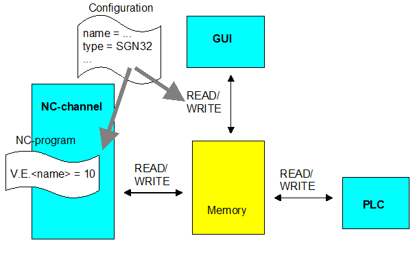

Externe Variablen beschreiben einen Datenspeicher, über den beliebige Werte zwischen CNC (NC-Kanal), Oberfläche (GUI) und SPS ausgetauscht werden können. Innerhalb der CNC sind die Daten kanalspezifisch (nur einem Kanal zugänglich) oder kanalübergreifend („global“) nutzbar. Die Bedeutung der einzelnen Speicherstellen (hier eine externe Variable) wird durch die Applikation (NC-Programm, GUI und SPS) bestimmt.
Die CNC selbst hat nur die Aufgabe, das Layout des Speichers festzulegen und dem Anwender im NC-Programm Zugriff auf die Variablen zu gewähren. Während der Konfigurationsphase werden jeder externen Variable ein Name, ein Typ, das Zugriffsrecht (Schreiben und/oder Lesen) zugewiesen. Optional können Speicheradressen und die Größe von Variablen selbst vergeben werden.

Damit die Oberfläche oder eine SPS auf das - letztendlich von der CNC festgelegte - Speicherlayout korrekt zugreifen können, wird eine Beschreibung des Speichers benötigt. Möglich macht dies der Befehl #EXPORT VE. Es wird empfohlen, diesen vor dem erstmaligen Start der SPS auszuführen. Der Befehl erzeugt Deklarations-Dateien, die direkt in die SPS Programmierumgebung integriert werden können. Ein extrem(!) fehleranfälliges manuelles Nachbilden des Speicherlayouts auf Seiten der GUI oder SPS ist damit nicht erforderlich.
