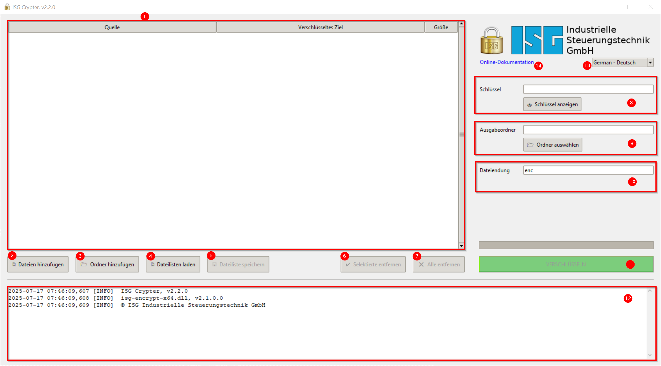

Anwendung der DLL in Test-GUI 1:
Übersicht der Anwendung des ISG Crypters
Beschreibung der hervorgehobenen Elemente:
Index
Bedeutung
1
Dateiliste
Hier werden alle Dateien aufgelistet, die verschlüsselt werden sollen. Die erste Spalte enthält den Dateinamen der Quelle, die zweite Spalte gibt den Ziel-Dateinamen an, die dritte Spalte die Größe.
2
Dateien hinzufügen
Öffnet eine Dialogbox, mit dem eine oder mehrere Dateien zur Dateiliste hinzugefügt werden können.
3
Ordner hinzufügen
Öffnet eine Dialogbox, mit dem alle Dateien eines Ordners (und aller Unterordner) zur Dateiliste hinzugefügt werden können.
4
Dateilisten laden
Öffnet eine Dialogbox, um eine oder mehrere Dateilisten die vorher abgespeichert wurden, zu laden.
5
Dateiliste speichern
Damit kann die aktuelle Dateiliste abgespeichert werden.
6
Selektierte entfernen
Selektierte Einträge werden aus der Dateiliste entfernt.
7
Alle entfernen
Alle Einträge werden aus der Dateiliste entfernt.
8
Schlüssel
Der geheime Schlüssel, der für die Verschlüsselung benutzt wird. Der identische Schlüssel muss dann später der CNC mitgeteilt werden, z.B. über das entsprechende CNC-Objekt.
9
Ausgabeordner
Damit kann ein Ordner angegeben werden, in dem die verschlüsselten Dateien abgelegt werden sollen. Falls dieses Feld leer bleibt, wird jede verschlüsselte Datei im Ordner der jeweiligen Quelldatei abgelegt.
10
Dateiendung
Gibt die Dateiendung an, die für die verschlüsselten Dateien verwendet werden soll.
11
VERSCHLÜSSELN
Startet die Verschlüsselung.
12
Log-Ausgabe
Zeigt Informationen, Warnungen und Fehler an.
13
Sprachauswahl
Ermöglicht die Änderung der Sprache der GUI-Elemente.
14
Online-Dokumentation
Link zur ISG Online-Dokumentation für die Verschlüsselung.
