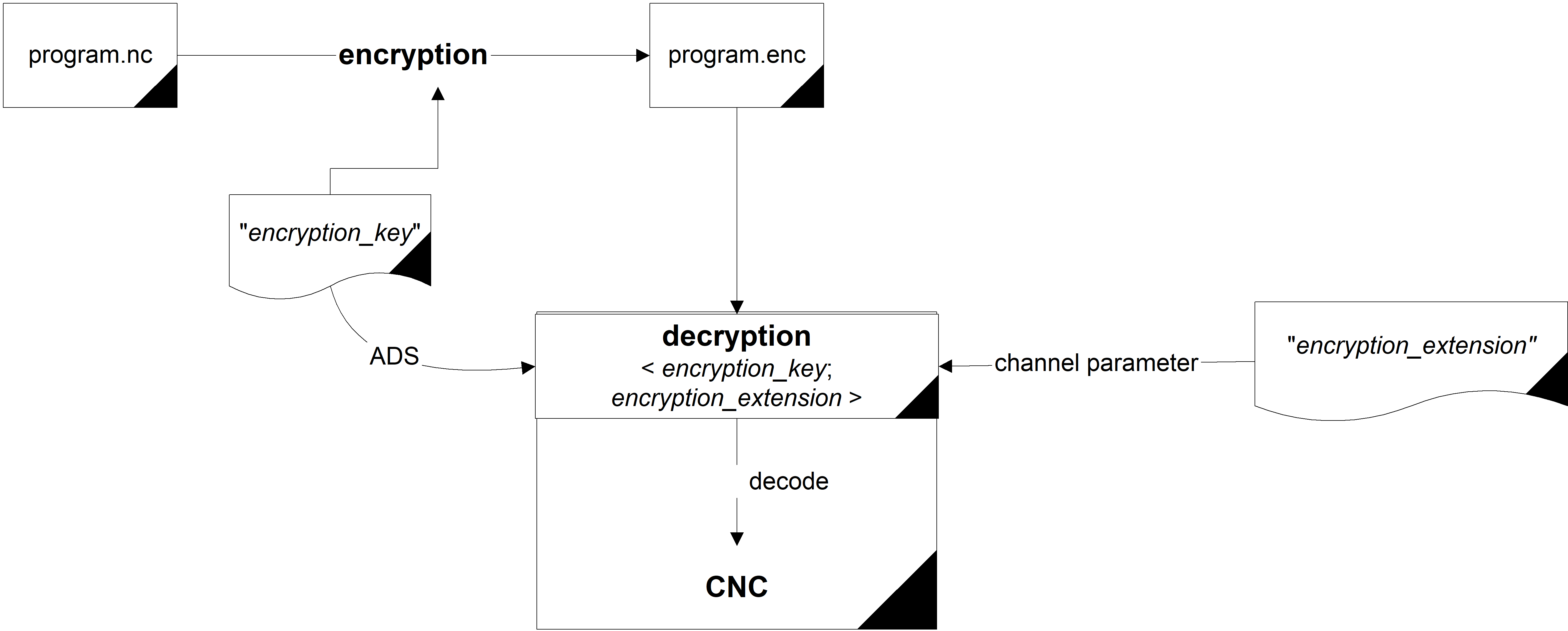

Um ein verschlüsseltes NC-Programm zu verwenden, sind folgende Schritte notwendig:
  1. Ein NC-Programm wird mit einem individuellen Schlüssel verschlüsselt und in einem Ordner abgelegt.
  2. In der Kanalparameter-Liste wird für den entsprechenden Kanal die Dateierweiterung als verschlüsselter Dateityp eingetragen.
  3. Dem NC-Kern wird parallel zur Dateierweiterung der zugehörige Schlüssel mitgeteilt, mit dem die Datei verschlüsselt wurde. Die Eintragung findet über eine Schreiboperation auf ein CNC-Objekt statt. Diese kann durch die SPS ausgeführt werden.
Ablauf
Der NC-Kern erkennt beim Aufruf eines NC-Programms anhand dessen Dateiendung, ob es verschlüsselt ist. Wird das NC-Programm als verschlüsselt erkannt, entschlüsselt der Kern dieses mit dem angegebenen Schlüssel. Ist die Dateierweiterung nicht als verschlüsselt definiert, wird das Programm als normales NC-Programm verarbeitet.
Hinweis
Bei einem falschen Schlüssel wird die Datei trotzdem entschlüsselt. Der NC-Kern versucht diese zu verarbeiten, was im Normalfall zu einem Syntaxfehler führt.

Ablauf-Diagramm
Beschreibung 1:
Ablauf beim Ver-/Entschlüssen eines NC-Programms.
