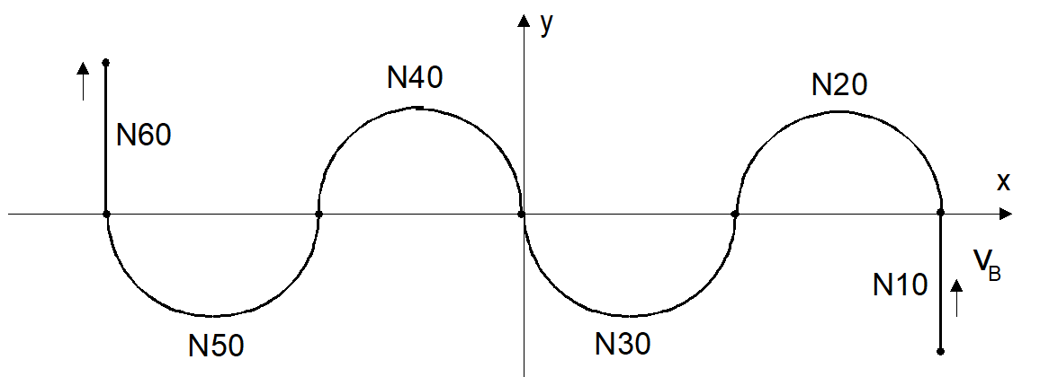

Konturverlauf mit tangentenstetigen Satzgrenzen
An tangentenstetigen Satzübergängen bei

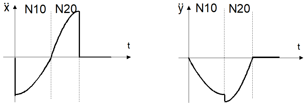

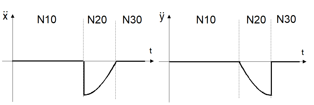

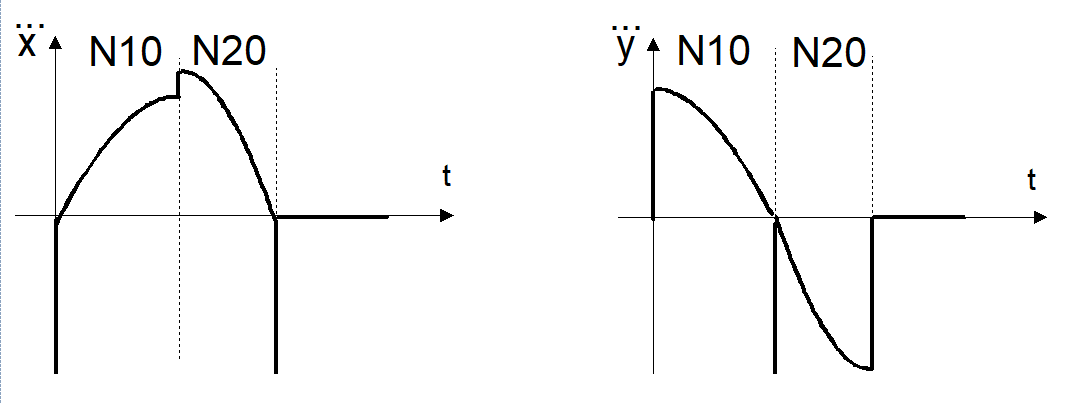

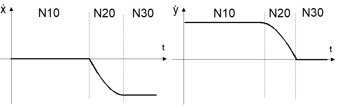

tritt ein Sprung in der Achsbeschleunigung auf. Damit verbunden ist ein relativ großer Achsruck, auch wenn die Bahngeschwindigkeit konstant ist. Im Folgenden sind einige Beispiele mit Darstellung von Geschwindigkeit, Beschleunigung und Ruck in den Achsen aufgeführt:

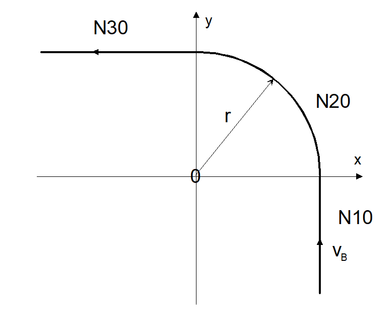

Beispiel
Satzübergang Linearsatz -> Zirkularsatz

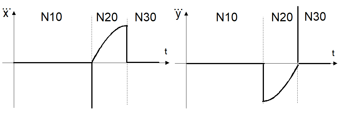

Konturverlauf mit tangentenstetigen Satzgrenzen 1:
Tangentenstetiger Satzübergang von Linearsatz zu Zirkularsatz

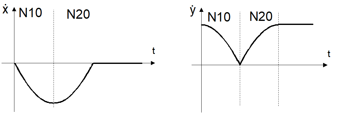

Konturverlauf mit tangentenstetigen Satzgrenzen 2:
Geschwindigkeitsverlauf auf der X- und Y-Achse

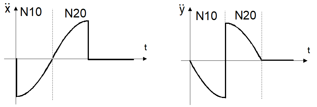

Konturverlauf mit tangentenstetigen Satzgrenzen 3:
Beschleunigungsverlauf auf der X- und Y-Achse
Konturverlauf mit tangentenstetigen Satzgrenzen 4:
Ruckverlauf auf der X- und Y-Achse

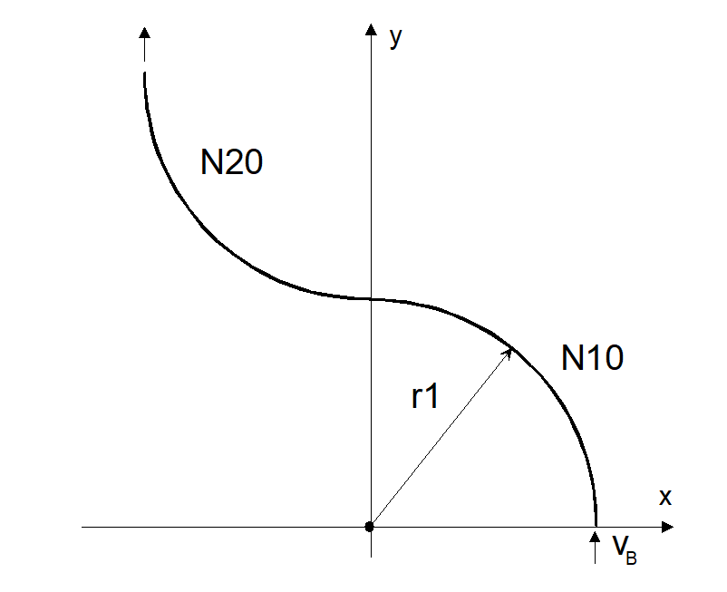

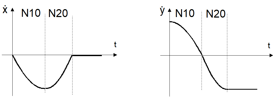

Beispiel
2. Satzübergang Kreis -> Kreis mit Drehrichtungsänderung G03 -> G02
Konturverlauf mit tangentenstetigen Satzgrenzen 5:
Tangentenstetiger Satzübergang von Kreis zu Kreis
Konturverlauf mit tangentenstetigen Satzgrenzen 6:

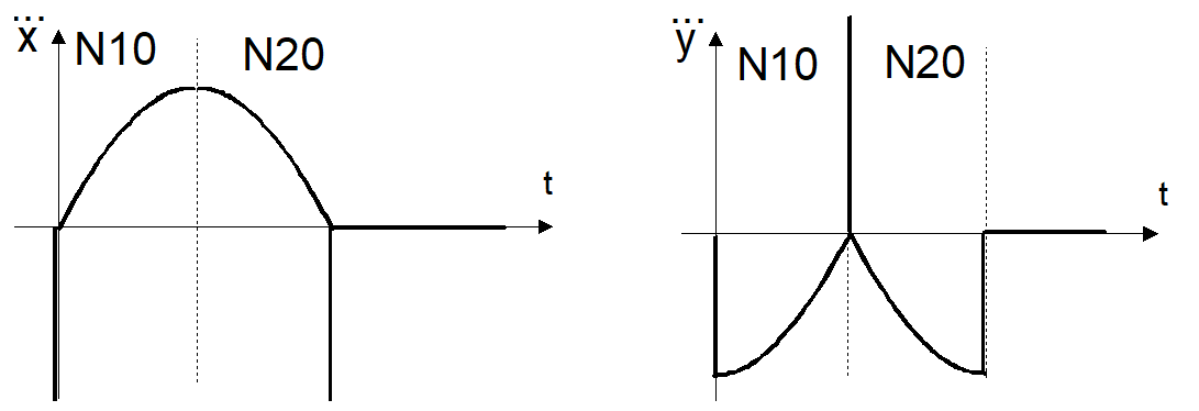

Konturverlauf mit tangentenstetigen Satzgrenzen 7:
Konturverlauf mit tangentenstetigen Satzgrenzen 8:

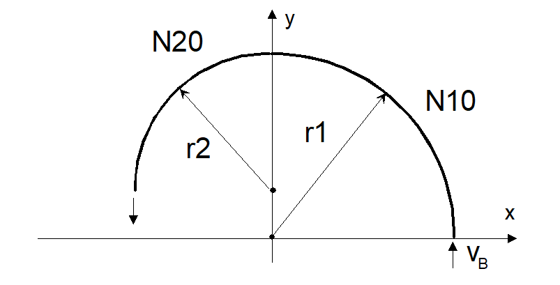

Beispiel
3. Satzübergang Kreis -> Kreis mit Radiusänderung r2 != r1
Konturverlauf mit tangentenstetigen Satzgrenzen 9:
Tangentenstetiger Satzübergang von Kreis zu Kreis mit Radiusänderung

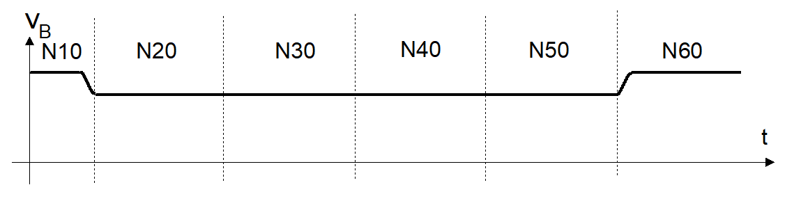

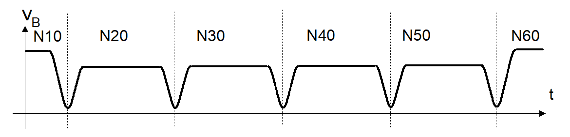

Der Einfluss der Ruckbegrenzung auf den Bahngeschwindigkeitsverlauf bei einer tangentenstetigen Kontur mit Linear- und Zirkularsätzen ist unten dargestellt. Es wird angenommen, dass die Bahngeschwindigkeit im Kreis aufgrund der zulässigen Achsbeschleunigungen reduziert wird.
Konturverlauf mit tangentenstetigen Satzgrenzen 13:
Konturverlauf mit tangentenstetigen Satzgrenzen 14:
Ohne Ruckbegrenzung am Satzübergang
Konturverlauf mit tangentenstetigen Satzgrenzen 15:
Mit Ruckbegrenzung am Satzübergang

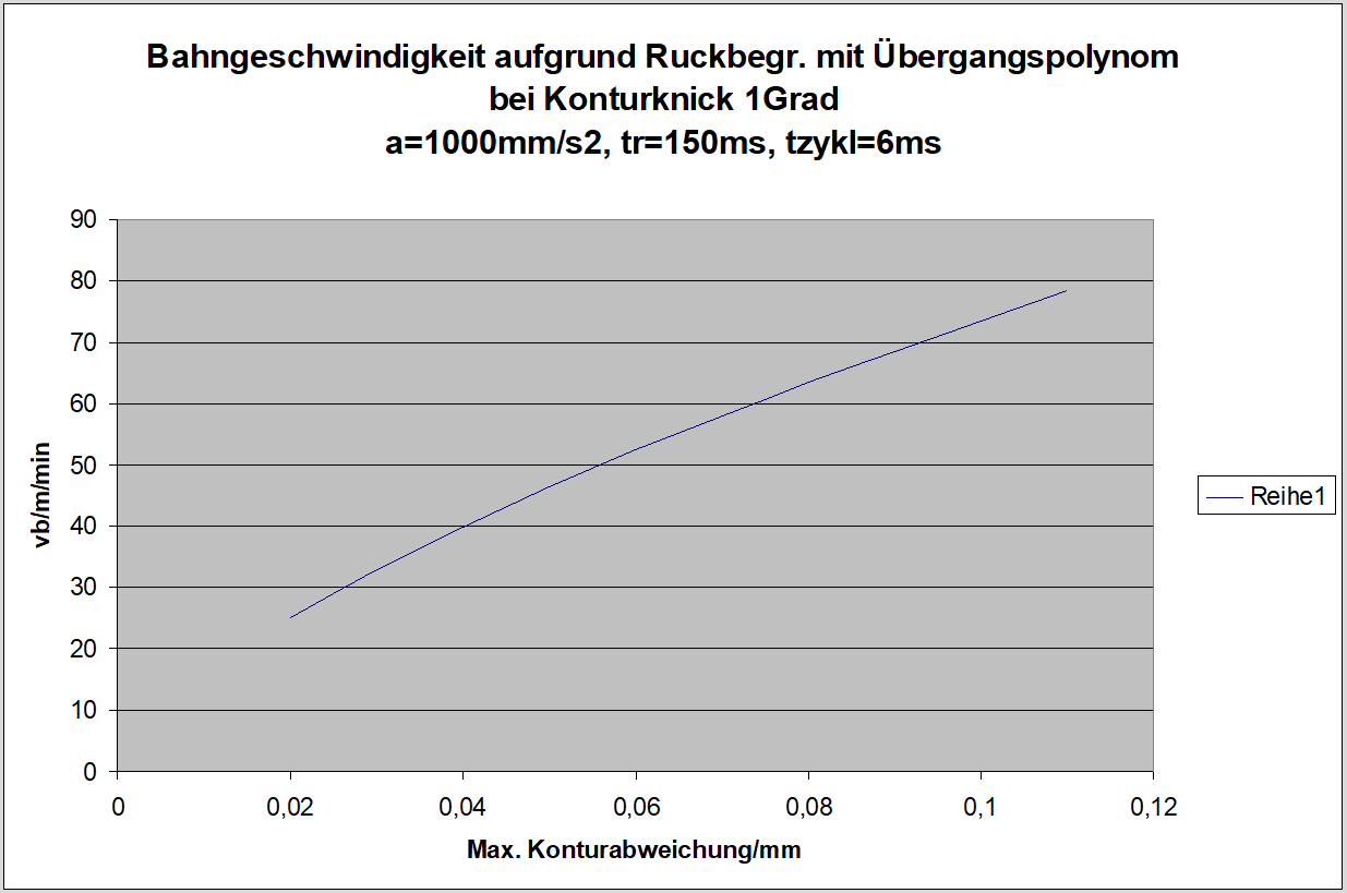

Sofern eine Sollkonturabweichung zulässig ist, kann durch Einsatz von konturbeeinflussenden Verfahren, wie z.B. dem Polynomüberschleifen im Allgemeinen, eine höhere Satzübergangsgeschwindigkeit an Konturknicken oder tangentenstetigen Übergängen mit aktiver Ruckbegrenzung gefahren werden.
Wie im Hinweis angemerkt ist im untenstehenden Diagramm anhand eines nicht tangentenstetigen Satzübergangs mit einem Knickwinkel von 1° dargestellt. Im Gegensatz zur Satzübergangsgeschwindigkeit ohne Überschleifen kann hier schon bei relativ kleinem Konturfehler mit relativ großer Bahngeschwindigkeit am Satzübergang gefahren werden.
Konturverlauf mit tangentenstetigen Satzgrenzen 16:
Bahngeschwindigkeit aufgrund Ruckbegrenzung mit Übergangspolynom
