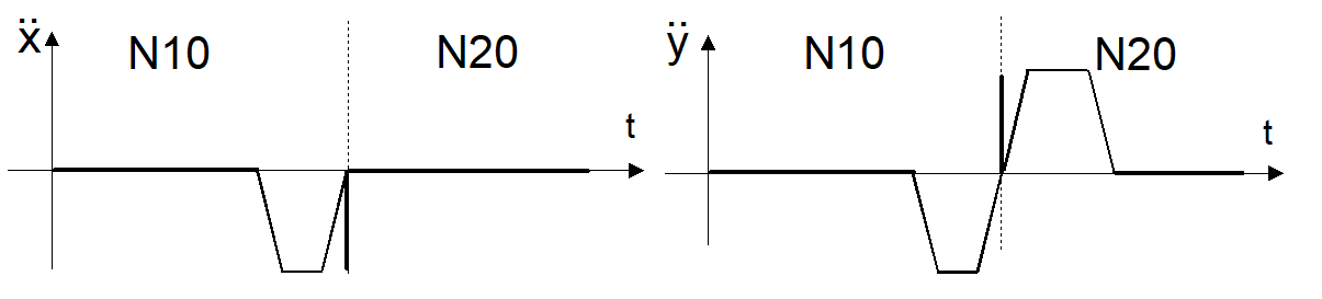

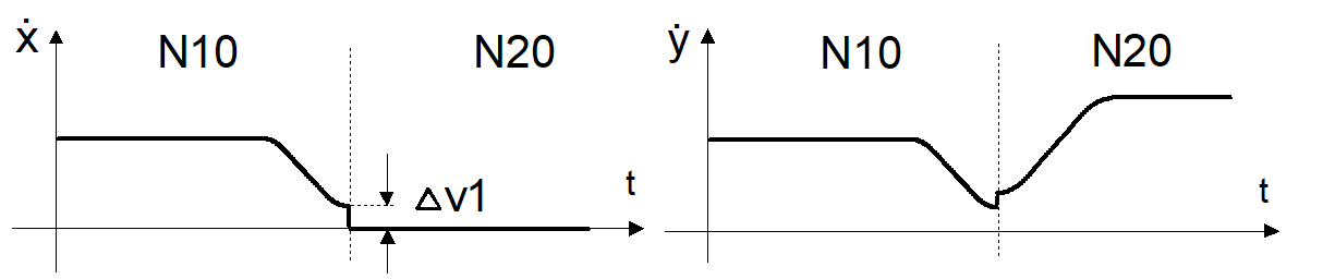

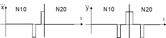

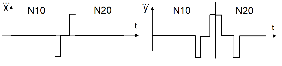

Konturverlauf mit nicht tangentenstetigen Satzgrenzen
An nicht tangentenstetigen Satzübergängen von Konturen, wie z.B. Linearsätze bei einem prismatischen Werkstück, treten Achsbeschleunigungssprünge auf. Diese führen zu sehr hohen Achsrucken, wenn am Satzübergang die Bahngeschwindigkeit nicht auf 0 reduziert wird.
Unabhängig davon stellt die Steuerung sicher, dass dabei die Beschleunigungssprünge unterhalb der Maximalbeschleunigungen der betroffenen Achsen liegen.
Nachfolgend ist dies anhand des Geschwindigkeits-, Beschleunigungs- und Ruckverlaufs eines 45-Grad-Knicks zwischen zwei Linearsätzen dargestellt.
Konturverlauf mit nicht tangentenstetigen Satzgrenzen 1:
Konturverlauf mit nicht tangentenstetigen Satzgrenzen 2:
Konturverlauf mit nicht tangentenstetigen Satzgrenzen 3:
Konturverlauf mit nicht tangentenstetigen Satzgrenzen 4:

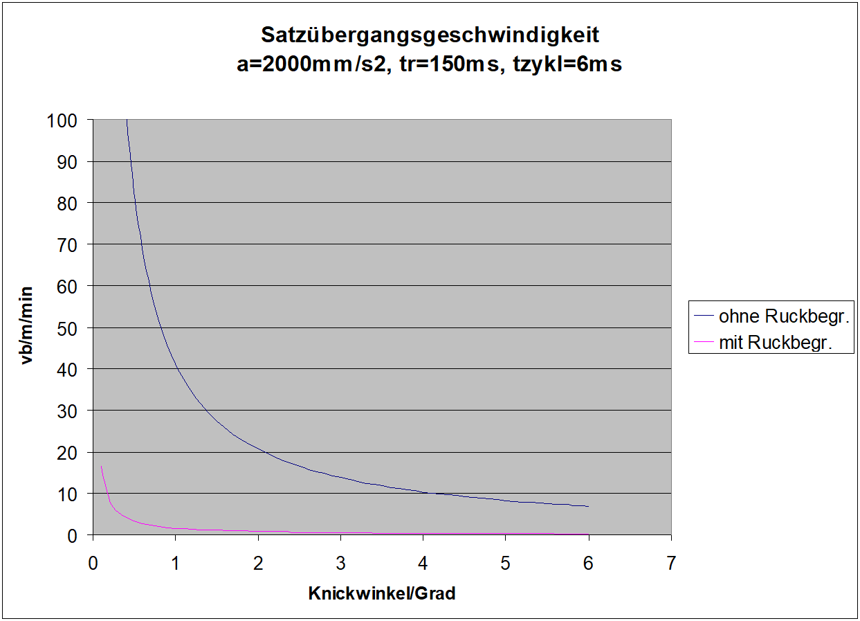

Der Einfluss der Ruckbegrenzung bei P-AXIS-00013 = 0 auf die Satzübergangsgeschwindigkeit zwischen zwei nicht tangentenstetigen Bewegungssätzen und unterschiedlichen Knickwinkeln ist unten dargestellt.
Konturverlauf mit nicht tangentenstetigen Satzgrenzen 5:
Einfluss der Ruckbegrenzung auf die Satzübergangsgeschwindigkeit
