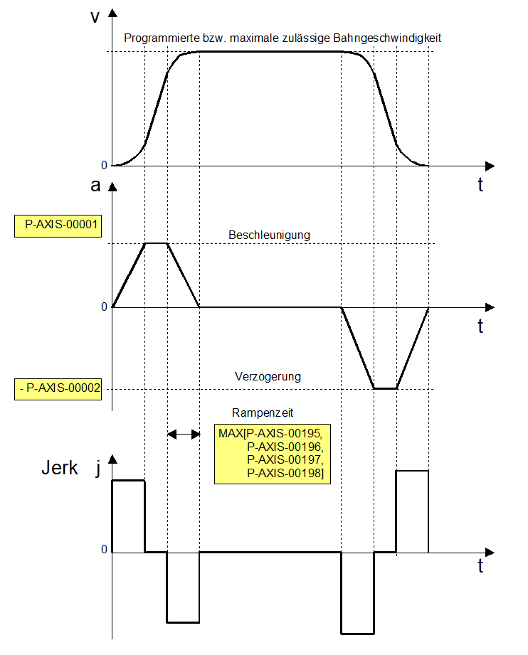

Dieses Profil kann für Bahnbewegungen aktiviert werden und ist bei kurzen Sätzen von Vorteil, wenn die Beschleunigung über relativ viele Sätze aufgebaut und wieder abgebaut werden muss.
Die Parametrierung der Beschleunigungsrampen bei Vorschubsätzen ist identisch mit den ruckbegrenzten Standardprofilen, allerdings erscheint die Parametrierung von unterschiedlichen Beschleunigungs- und Bremswerten im HSC-Bereich als wenig sinnvoll.
Die Einstellung der Profilparameter bei Eilgangsatz und Feedhold entspricht ebenso dem des ruckbegrenzten Standardprofils.
Unterschiede sind bei der Wirksamkeit der Rampenzeitparameter bei Vorschubsätzen vorhanden.
Als Rampenzeit wird das Maximum der folgenden Parameter verwendet:
Die Aufbau- und Abbauzeiten der Beschleunigung bzw. Verzögerung sind also identisch.

Bei Vorgabe der maximal zulässigen Beschleunigung und des maximal zulässigen Rucks kann die Rampenzeit entsprechend nachfolgender Gleichung bestimmt werden:

mit tr: Rampenzeit, j: zulässiger Ruck, a: zulässige Beschleunigung
