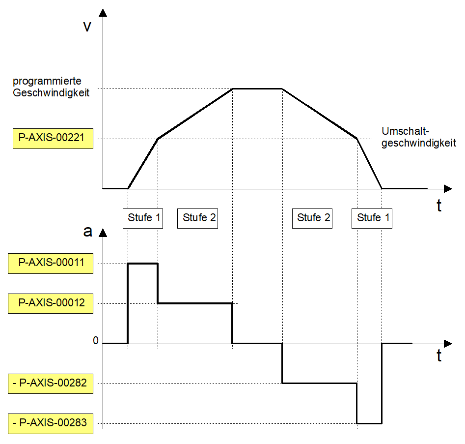

Sprungförmiges Beschleunigungsprofil 1:
Parameter des linearen Geschwindigkeitsprofils
Parametrierung
Das Beschleunigungsprofil besteht sowohl beim Anfahren als auch beim Abbremsen aus jeweils 2 Stufen, die mit 2 unterschiedlichen Beschleunigungen parametriert werden können.
Mit P-AXIS-00221 wird die Umschaltgeschwindigkeit eingestellt, bei der auf den anderen Beschleunigungswert gewechselt wird. Das lineare Geschwindigkeitsprofil bzw. sprungförmige Beschleunigungsprofil bei einer typischen Parametrierungsvariante ist in der oben stehenden Abbildung "Parameter des linearen Geschwindigkeitsprofils" dargestellt. Natürlich ist auch eine Einstellung möglich, bei der der Beschleunigungswert 1 kleiner als der Beschleunigungswert 2 ist.
