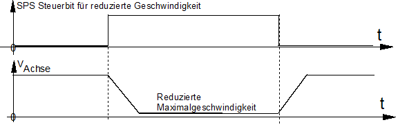

Reduzierte Geschwindigkeit bei G01, G02, G03 P-AXIS-00214 und G00 P-AXIS-00155
Diese maximalen Geschwindigkeitswerte werden von der CNC nach Aktivierung über ein Steuersignal der PLC berücksichtigt. Dadurch kann z.B. bei geöffneten Schutztüren mit kleinerer Geschwindigkeit gefahren werden.
Weitere Grenzwerte 1:
Reduzierte Maximalgeschwindigkeit
Reduzierte Geschwindigkeit im Sicherheitsbereich P-AXIS-00030
Dieser maximale Geschwindigkeitswert wird von der CNC nach Aktivierung über ein Steuersignal der PLC berücksichtigt, wenn sich die Achse innerhalb eines bestimmten Positionsbereiches befindet. Dadurch kann z.B. innerhalb eines Schutzbereiches mit kleinerer Geschwindigkeit gefahren werden.
