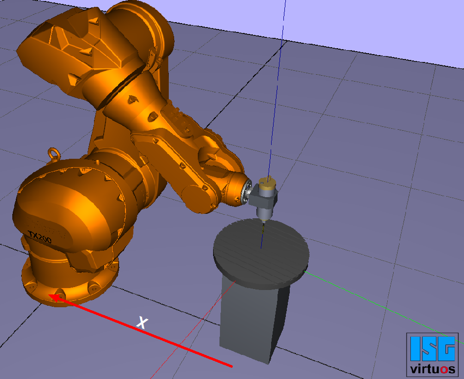

Ziel ist es, ein Werkstück auf einem Drehtisch zu bearbeiten, während sich dieser dreht. Der Drehtisch ist hierbei als eine siebte Achse (X1) im System modelliert.
Beispiel 4: Slave folgt Werkstück auf einem Drehtisch 1:

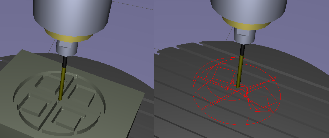

Bearbeitetes Werkstück (links) während einer Drehung, rechts die Traceansicht
