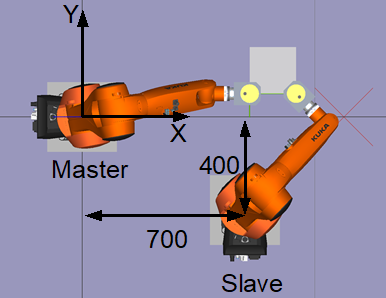

Beispiel 3: Slave folgt dem bewegten Werkstück
In diesem Beispiel folgt der Slave dem Master mit Position und Orientierung. Der Master stellt seine aktuelle Position auf der Schnittstelle des dynamischen Koordinatensystems zur Verfügung. Der statische Offset zwischen Slave und Master wird beim Aktivieren des Nachführens mit angegeben.
Beispiel 3: Slave folgt dem bewegten Werkstück 1:
Statischer Versatz zwischen Master und Slave

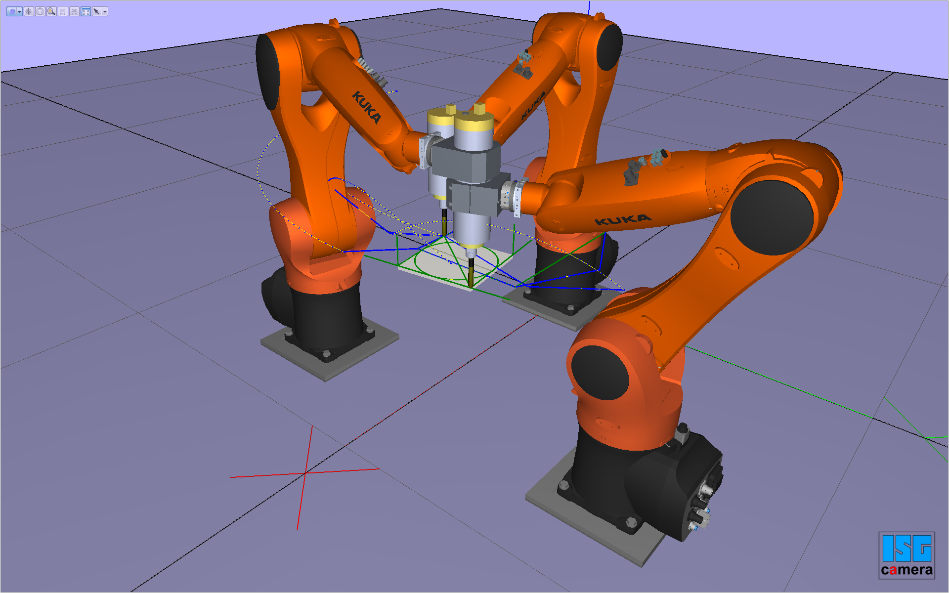

Beispiel 3: Slave folgt dem bewegten Werkstück 2:
Bearbeitung zweier Slave-Roboter auf einem durch den Master-Roboter bewegten Werkstück
