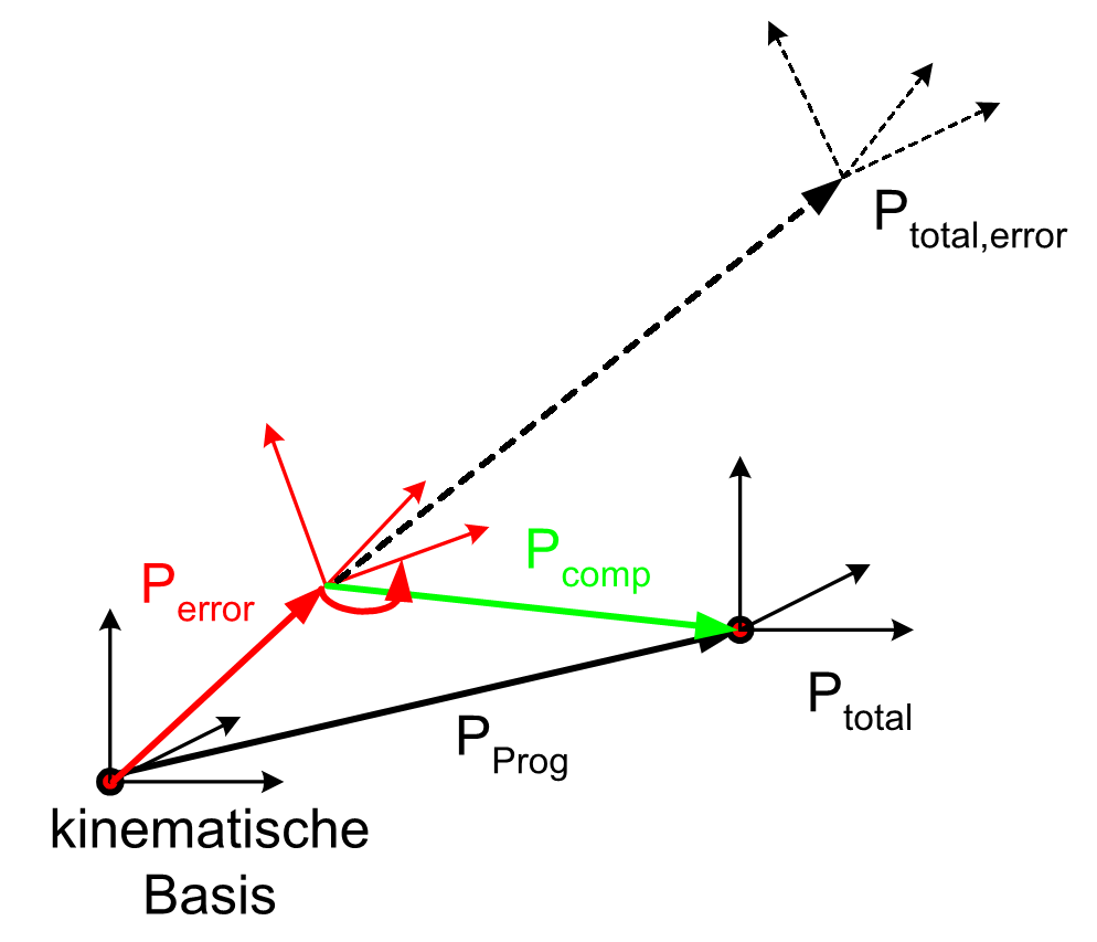

Beispiel 2: Schwankungen des Fußpunktes einer Kinematik
Reine Verschiebungen im Fußpunkt könnten auch im TCP-Werkzeugmittelpunkt durch eine inverse Verschiebung ausgeglichen werden. Kommen jedoch zusätzlich Drehungen hinzu, so lässt sich das nicht mehr einfach ausgleichen.
Die CNC kann dies jedoch durch Korrektur der Zielposition (grün) ausgleichen. Der programmierte Zielpunkt wird dann so angefahren, als wären keine Fehler im Fußpunkt eingeprägt.

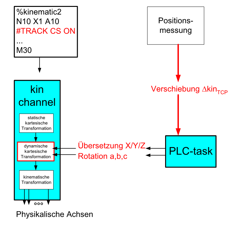

Struktur bei der Fehlerkompensation
Die Abweichung des Fusspunktes einer Kinematik wird gemessen und dann bei der Positionierung des TCP der Kinematik zur Kompensation als Fehler über das dynamische Koordinatensystem berücksichtigt.

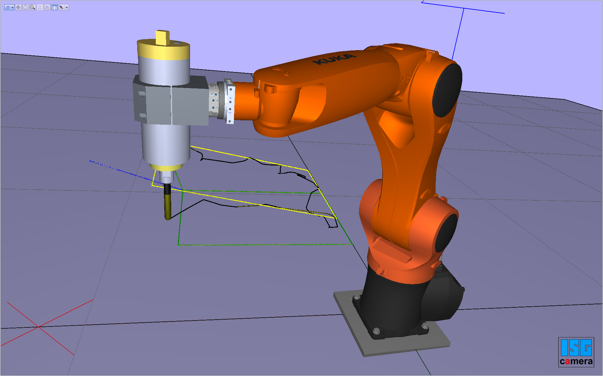

Beispiel 2: Schwankungen des Fußpunktes einer Kinematik 3:
Ermittlung der Schwankungen
Programmierbeispiel
