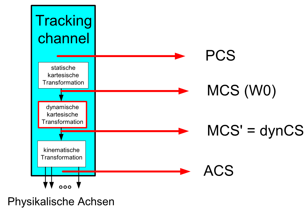

Anzeige auf dem HLI
Die Eingangs- und Ausgangswerte des dynamischen Koordinatensystems können auf dem HLI angezeigt werden.
Anzeige auf dem HLI 1:
Anzeige der Koordinatensystempositionen zur PLC
Werkzeugmittelpunktposition (MCS)
Positionssollwert des Werkzeugmittelpunktes im Maschinenkoordinatensystem MCS, der in jedem Interpolationstakt aktualisiert wird.
Signalfluss
CNC → PLC
Einheit
0,1 µm
ST-Pfad
gpCh[channel_idx]^.bahn_state.coord_r[axis_idx].w0_position_r
Datentyp
DINT
Zugriff
PLC liest
Wegen Kompatibilität muss die Anzeige der w0_position_r in der Kanalliste über P-CHAN-00145 (kin_trafo_display = 1) aktiviert werden.
Dynamisches CS Position (MCS)
Signalfluss
CNC → PLC
Einheit
0,1 µm
ST-Pfad
gpCh[channel_idx]^.bahn_state.coord_r[axis_idx].position_dyncs_r
Datentyp
DINT
Zugriff
PLC liest
