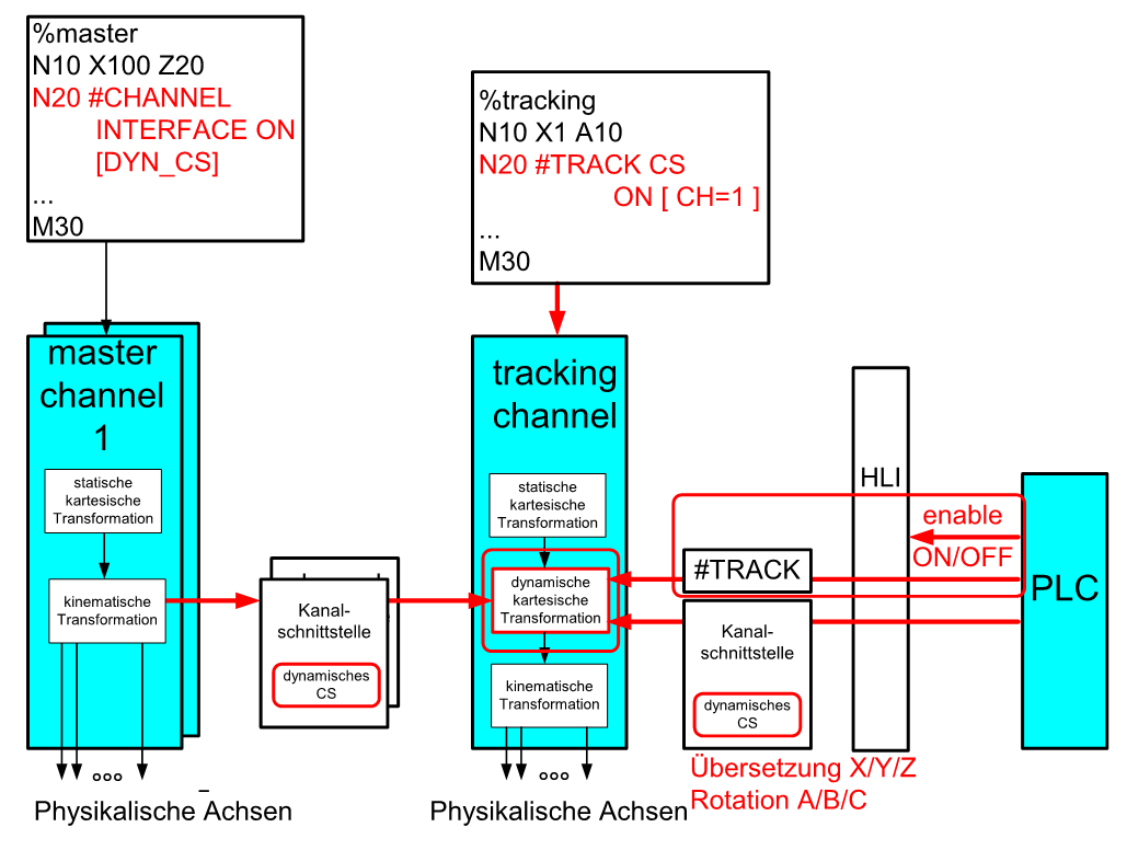

Schalten über SPS-Befehl
Neben dem Steuern des nachführenden Slaves über einen NC-Befehl kann dies äquivalent auch über eine Vorgabe durch die SPS erfolgen.
Schalten über SPS-Befehl 1:
Dynamisches Koordinatensystem über PLC
PLC Schaltoptionen (vgl. #TRACK CS ON/OFF)
ON / OFF
Gewünschte Filterzeit
(s. FILTER…)
Bezug auf kinematischen Fußpunkt
(s. …KIN_BASE…)
Rotationsreihenfolge
(s.…ROT_TRANS…)
weitere Optionen
(s. …OPTION…)
Versatzmasse
(s. …X/YZ… A/B/C…)
Relative ab Ein-/Ausschalten.
(s. …RELATIVE…)
Ein Warten vor dem Weiterfahren, bis das Folgen des Slaves vollständig aktiv oder beendet ist, kann durch die SPS explizit gesteuert werden. D.h. die SPS gibt z.B. nach dem Ein-/Aus-Schalten die Vorschubfreigabe im Masterkanal erst, nachdem der Status = INACTIVE / ACTIVE ist.
